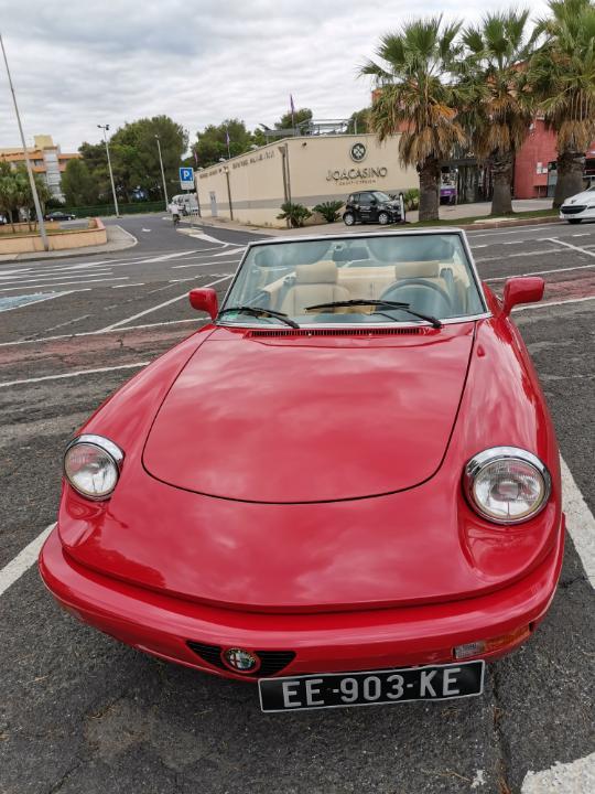

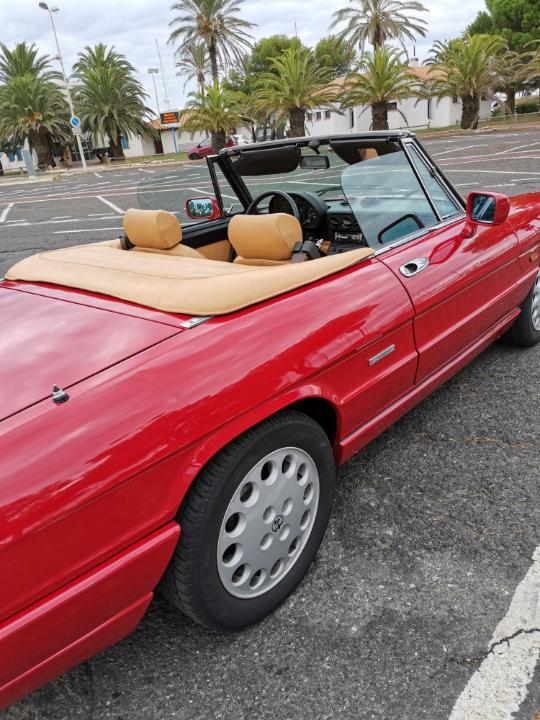

  3. Bonjour, Alfa Spider 115, série 4, injection, de 1992, moteur 2000cc. J'ai des problèmes de démarrage, le ralenti est irrégulier, les bougies sont noires. Les compressions sont bonnes à 9 sur tous les cylindres, les injecteurs sont neufs, la pompe à essence sous la voiture est neuve, celle dans le réservoir n'a pas été changée. Elle roule très bien, elle a de la puissance mais le ralenti est instable. Je roule au sans plomb 98, faut-il ajouter un substitut pour le plomb ? Le mélange est trop riche puisque les bougies sont noires, il y a-t-il un réglage au niveau de l'injection ? Je pense changer le faisceau d'allumage, qu'en pensez-vous ? merci de votre aide
  4. Bonjour à Tous, Je vis moitié à Fréjus et à moitié à Lille, en retraite depuis peu. J'ai eu mon permis à 18 ans en 1977, ma première voiture était une Alfa Giulia Super Nuova de 1600cc Rouge, magnifique. Depuis 4 ans, je me fais plaisir avec mon Spider 115, série 4 , 2000cc, injection de 1992, rouge bien sûr ! Elle a 33 ans, et quelques petits soucis de santé. J'aimerais discuter avec des passionnés pour l'emmener le plus loin possible. Merci de votre aide et à bientôt, Eugène
