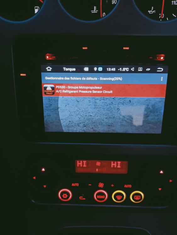

Bonjour, a tous, j'ai pris le temps, mais la panne et résolu. Effectivement c'était le capteur qui était fendu par la moitié. Merci a tous pour votre soutien. -

Waou!! bravo merci beaucoup, je pouvais toujours chercher. Je vais le commander et je le ferais poser par un pro de la clim. -
Climatisation alfa 159 2.2 jts
sujet a répondu à un savonch de savonch dans Electrique ou Electronique
Salut, déjà merci oui j'ai fait faire le service de la clim... et le niveau et bon. Je vais regarder les fichier que tu partage. Je te joint, a quoi le capteur doit ressembler il et en vente sur divers site. -

Bonjour, J’ai un petit souci avec ma climatisation. (Alfa 159 2.2jts) Le code erreur indique défaut du capteur de pression, j’ai fait le service de la climatisation, est tous les niveaux sont bon. J’ai essayé de trouver le capteur sur le compresseur et les tuyaux pour vérifier les connections, mais je ne le trouve pas !! . Si vous avez une idée, ou il se trouve? Merci.
