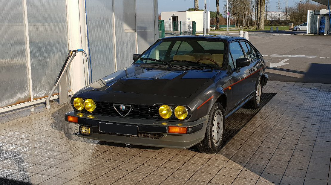

  3. Voici son dernier lavage avant immobilisation ... Elle parait propre mais qu'en photo ... 😉
