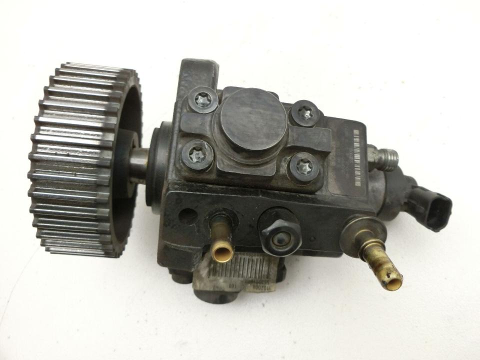

  1. Peut être moyen de dégrippant la pompe réservoir mais j'ai pas réussi donc remplacement
  2. Je fait suite à mon problème C'est un peu tard mais si sa peut aider C'était la pompe réservoir et l'électrovanne de la pompe a injection gripper car pas tourner pendant 2 ans J'ai remplacé les deux pièces et elle a démarré 😁
  3. après recherche de la panne sur l'alfa et petite recherche sur des forums je suis allez chercher du coter de la pompe a carburant du réservoir je suis pas allez voir avant parce que du gasoil sortez du filtre et des durites avec un débit que je pensez correct la pompe étais bloquer mais même débrancher du gasoil sortais par le retour de la pompe le réservoir était en surpression il a claquer quand on a ouvert la trappe de remplissage la pompe est en commande la suite le wk prochain

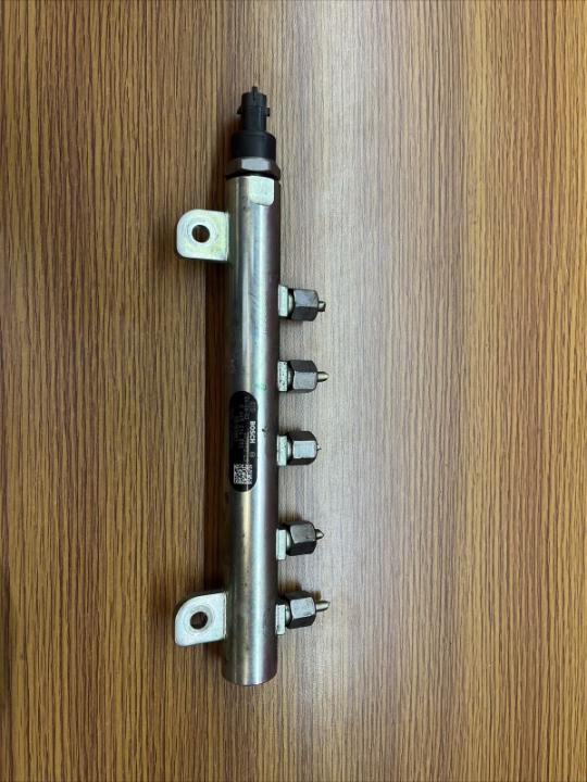

  5. Pour résumer le carburant arrive jusqu'à la pompe hp mais rien n'en sort quand je sollicite le démarreur es possible que la pompe est lâcher en restant 2 ans a l'arrêt ?
  6. la sorti haute pression c'est bien le raccord filtrer a droite qui part sur la rampe injection
  7. Entre ses 2 élément si j'ai bien compris
  8. Non J'ai supposer que c'était vide parce que j'ai démonter le raccord sorti de la pompe HP et le Common rail, il y avait pas de gasoil dans aucun des 2 élément c'est totalement sec. c'est une durite en métal qui fini sur le Common rail ( si j'ai bien compris ) j'ai tester de démarrer avec la sorti de pompe HP a l'air libre et le carburant ne sort pas . ( même pas une petite goute )
  9. Bonjour Suite a ma présentation je suis technicien de maintenance chauffagiste je suis bon dépanneur en électromécanique industrielle et je me démerde en plomberie et soudure tig et je bricole sur les voiture en passion ( sauf grosse opération : moteur distri boite ) je détaille mon problème j'ai pas vraiment trouver une réponse sur les topic existant J'ai rouler 2 mois avec alfa 147 JTDm qui m'a vraiment plus c'était il y a 2 ans et mon pote la récupérer elle est rester 2 ans sans rouler en extérieure a 800 m altitude en montagne elle a rouiller des disque mais vraiment bien ( les roue arrière sont bloquer mais c'est un détail ) je vais la racheter pour 500 € elle fonctionner parfaitement avant ses 2 années de sieste. la batterie était HS je l'ai remplacer elle démarre pas je détaille : le démarreur fonctionne , préchauffage aussi , la pompe de a carburant pousse bien , le gasoil arrive jusqu'à la pompe HP mais rien ne sort de la pompe . le gasoil sort par l'aller et le retour des durite et le filtre a carburant est bien plein . la rampe injection été vide et la pompe HP aussi . question : - es possible que de la rouille s'est former a l'intérieure de la pompe et l'empêche de s'amorcer ? - es que je peut la dégrippé ? il y a une électrovanne dessus, elle peut être gripper , quel capteur commande cette électrovanne ? - es que je peut forcer la bobine de l'électrovanne pour voir si le gasoil passe ? si vous pouvez éclairer ma lanterne merci pour votre aide ps : que pensez vous de cette voiture 😁 Clément
