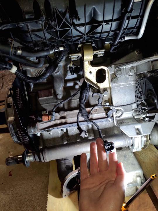

Bonjour tout le monde, je suis entrain de refaire une alfa Romeo 2.0 jts (code moteur 937a1000). Je viens de récupérer le moteur de l'usinage donc j'ai commencer a le remonter et ayant quasiment fini de fait le tout de moteur pour voir si j'ai rien oublier et je m'aperçoit qu'il reste une cosse au niveau de l'arrière du moteur (juste derrière l'alternateur) qui pendouille dans le vide et ne j'arrive pas a trouver ou elle va. Aussi j'ai un taraudage dans le moteur mais je ne sais pas a quoi il sert. Si quelqu'un a des infos ou peux allez jetez un coups d'œil sur sa voiture ça me sauverait la vie. Merci d'avance
