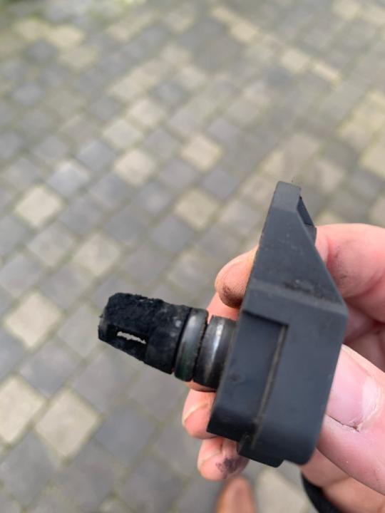

  4. Salut j’ai bien nettoyé le capteur de pression et il en avait besoin 😆 et pour la n75 à tourne bien . Au moins j’ai un capteur propre ☺️. je sais plus quoi faire …
