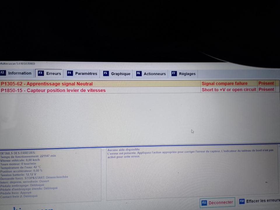

  1. Bonsoir, concernant la batterie elle est neuve je l'avais changé immédiatement quand j'ai acheté la voiture. Pour les défauts oui se sont ceux en photos , le p1850 s'efface correctement mais le p1305 impossible à effacer. J'y avais pas penser mais oui mais je vais vérifier demain si des capteurs ou autres ont mal été rebrancher, merci pour la réponse.

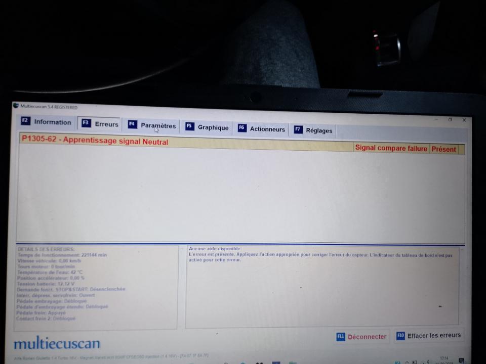

  2. Bonjour, Je rencontre plusieurs problèmes sur ma Giulietta 1.4 TB 170 ch que je n’arrive pas à résoudre. Le start & stop est indisponible depuis que j’ai la voiture. Au départ, il était affiché comme indisponible sur le tableau de bord. J’ai remplacé le capteur de position sous le levier de vitesse (ancien avec câbles coupés). L’affichage a disparu, mais le start & stop ne fonctionne toujours et le message revient après quelques kilomètres. J’ai essayé un apprentissage du point mort via MultiECUScan, mais impossible : le logiciel renvoie le code P1305-02, non supprimable. J’ai changé le capteur une seconde fois, puis celui de la pédale d’embrayage, mais le problème persiste. Quand je débranche le capteur de position, MultiECUScan renvoie le code P1850, donc il semble bien reconnu par la voiture car une fois rebrancher il disparaît Vous auriez une idée ? Deuxième problème : Je viens de faire changer l'embrayage aujourd'hui je récupère la voiture au garage, en partant voyant moteur allumé/faire contrôler moteur et le DNA indisponible. Le garagiste n'a pas sur me dire d'où ça venais. Pourtant mise à part le start stop tout fonctionnait avant la dépose au garage. Si vous avez des conseils, idée ou solution je suis preneur. Merci à vous de m'avoir lu
