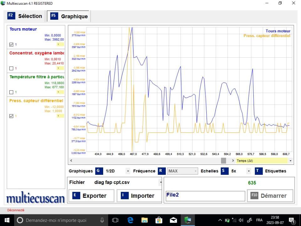

J'apporte une réponse si jamais ça peut servir à d'autres, le FAP est vide sur mon Brera. J'ai démonté la sonde Lambda et inséré une tige télescopique de 55cm jusqu'à toucher le fond. Les valeurs lors de la lecture avec Multiecuscan était: Pression capteur différentiel: -10mbar Colmatage filtre à particules: 0% Distance depuis dernière régénération: 28888,0 km -

J'ai fait la lecture des paramètres au roulage, la valeur du capteur différentiel varie un peu quand je monte dans les tours. Mais comme je ne connait pas les valeurs théoriques je ne sais pas trop quoi en penser. Je vous laisse les graphiques si ça peut aider. -

Je l'ai fait moteur tournant mais à l'arrêt par contre, la valeur oscillait entre -11 et -10mbar indépendamment du régime moteur. -

Bonjour, Je viens vers vous car j'ai un peu le même souci que @carowill avec mon FAP sauf qu'ici on est sur 2.0 JTDm. J'ai acheté ma Brera se weekend, et lors de l'achat, après l'essais sur route, j'ai passé la valise pour vérifier l'absence de défauts dans les calculateurs mais je n'ai pas porté attention a la lecture des paramètres du FAP. Je me suis contenté du paramètre "Non colmaté". Maintenant que j'ai tout mon temps pour éplucher la belle en détail je m'aperçois que les données du FAP son clairement incohérentes. Alors dans un premier temps j'ai pensé à un souci de nœud de communication, j'ai donc fait un alignement de proxy. Et ça n'as rien changé ! Donc bon, n'ayant jamais eut de FAP sur mes voitures auparavant, je débute dans l'interprétation de ses données et je vois deux options. Dites moi si je me trompe mais soit la belle est défapé, sois le capteur différentiel ne réagit plus depuis 28888 km se qui m'étonne, je me dit que le calculateur devrait remonter une erreur en croisant les données nan ? Si on peux rouler 28000km sans régénérations à cause d'un capteur qui ne remonte aucune erreur c'est quand même sacrément mal conçu🤔. Si vous avez quelques connaissances et que vous passez dans le coin merci d'éclairer ma lanterne. Dans tous les cas merci de m'avoir lu !!
