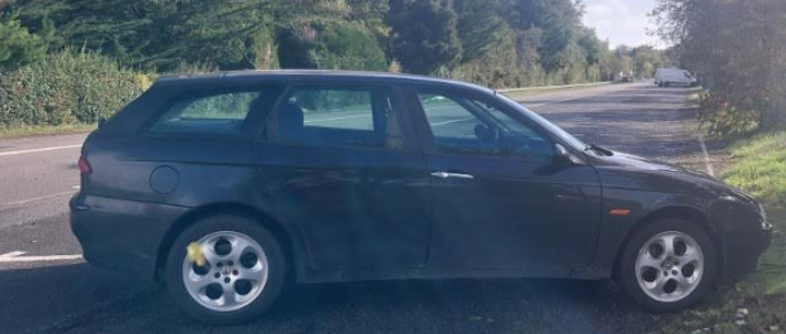

  2. Bonjour, Bonjour à tous, Je suis localisé au sud de Nantes, bientôt 43ans et je possède une alfa Romeo 156 SW 1.9 JTD phase 2 de 2003 (intérieur cuire Camel j suis fan 😍).Au global très content et un réel plaisir de conduire cette voiture. je vous lis depuis longtemps et donc merci à tous pour votre aide sur différents sujets mécanique ou électrique. Merci pour l acception sur le forum . A très vite.
