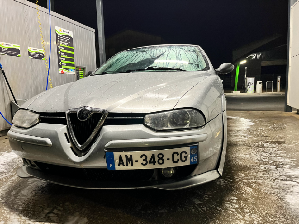

Bonjour tout le monde, Je m'appelle Hugo, je suis passionné par Alfa Romeo (jusque la tout vas bien me direz vous), je possède une sublime 156 Phase 1, 2.4 JTD 150 et équipée d'un magnifique Kit Zender (officiel). Voici quelque photo de ma belle. C'est avec grand plaisir que je rejoins ce forum 😉. Merci à vous et bonne journée/soirée.
