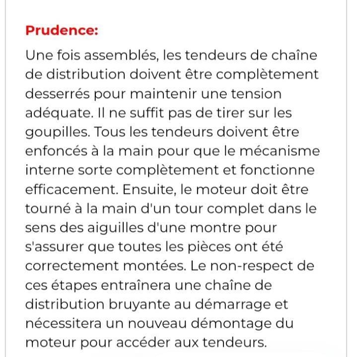

  1. Retour sur le remplacement du kit chaine. J'ai refait la distri complète avec le nouveau kit et enfin tout est ok. Plus aucun bruit dans la distribution, la voiture tourne parfaitement. J'ai bien respecté la procédure pour les tendeurs (les détendre entièrement et les tendre à la main avant montage et bien les actionner après avoir retiré la goupille). J'ai fait 500km depuis et tout fonctionne nickel 👌, un plaisir de retrouver ce V6.

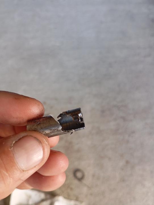

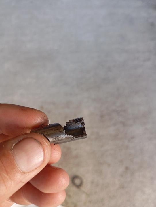

  5. Moi c'est sur que j'ai fait une erreur de montage, il fallait décompresser puis recompresser à la main les tendeurs avant le montage. J'ai trouvé la procédure sur un autre site qui vend des kit chaine. Je te met la capture d'écran et les photos de mes pièces
  6. Quasiment la même chose, au démontage moi c'est la petite pièce cranté sur 2 des tendeurs qui avait cassé, mes tendeurs ne sortaient pas correctement apparemment je n'avais pas fait correctement la procédure de montage. J'ai réussi à récupérer la pièce dans les anciens tendeurs, je suis en cours de remontage. J'ai quand même un doute car quand je fais tourner le moteur à la main selon la position dans le cycle les chaînes se détendes une par une légèrement, les tendeurs remontent est descendent correctement pourtant, je ne sais pas si c'est normal. Âpre je me dis qu'avec la vitesse du moteur ça doit être imperceptible et que la les tendeurs ne sont pas sous pression avec l'huile. Je ferais des photos demain des pièces cassés.

  8. Avant de remonter les tendeurs tu les a décompresser, ou tu a juste retiré les goupilles une fois monté?
