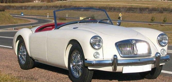

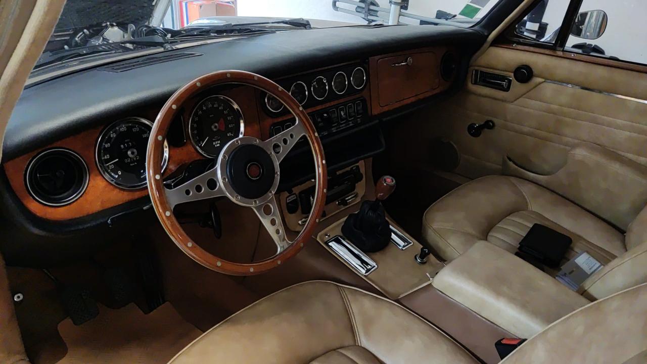

Lodein m'ayant un peu vendu, la majeure partie du "parc". Mon truc étant la restauration en partant d'épave. MGA 1958. Restauration depuis châssis en 1998 après 2 abandons de projets des 2 précédents propriétaires. Auparavant j'avais restauré une dauphine en 1993. Et après la MGA, j'ai refait une MGB de 77 mais n'ai plus ces autos. Depuis 2011 : Jaguar XJC 4.2L, boite auto. ça va devenir une passion comme véhicule. Restauration également complète de la mécanique, rénovation intérieur, un peu de carrosserie et peinture neuve. Elle est totalement rust free et a été concours. L'avant dernière acquisition : XJ berline 2.8L boite manuelle 1971 100% d'origine, 1ere main, moteur HS en cours de restauration. Tous les papiers y compris d'achat, boite à outil, triple des clés. Quasi rust free. Moteur refait à neuf, boite révisé, pont restauré jusqu'à la moindre vis. Devrait reprendre la route d'ici décembre. On verra si peinture ou non en 2025. Seconde Jaguar XJ6 serie 1 1970, 4.2L et boite manuelle aussi, un "cadeau" d'un membre du forum. Petite révision, je l'ai laissé à mon frère, elle tourne très bien mais n'a qu'un réservoir. Intérieur magnifique mais... en skai. La rareté du cheptel, Daimler V12 coupé conduite à gauche. Pour l'instant elle est à nu. Toute la mécanique est en cours de restauration. Et à la fin, ça devrait ressembler à cela (sauf les contours d'ailes beuk) La future restauration (en fait les...) 1 des 2 autres XJC V12 qui attendent patiemment leurs tours, une rouge et une blanche mais état de délabrement avancé pour l'une, carrosserie totalement à reprendre suite passage chez un carrossier qui ne mérite pas le titre sinon de porc pour l'autre En théorie, c'est la préparation de ma retraite mais c'est pour dans encore 10 ans. Voilà, en sus, je roule donc en avantime V6 mais que 2 photos sous la main et aussi en Brera bien sûr Et je vous épargne qqs motos. Voilà, c'était la rubrique voyeurs -
