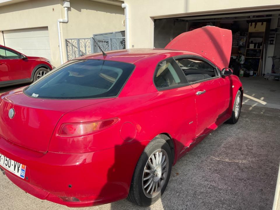

Aller comme promis voici les photos de la belle. encore une fois j insiste sur le fait qu elle a une histoire un peu triste mais que je vais lui redonner une seconde jeunesse. -
