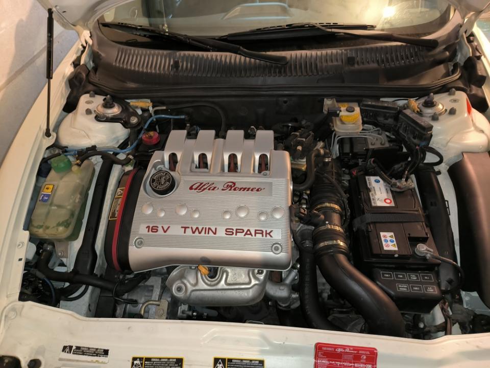

  2. Ca y est j'ai réussi. J'ai chauffé la vis au pistolet thermique à fond et ça s'est décoincé avec la clef à choc au max. Il faut bien visser pour dévisser. Bonne soirée
  3. Bonjour, Je n'arrive pas à la dévisser. Dans la RTA page 24 il est bien écrit "filetage à gauche" donc pour dévisser c'est dans le sens des aiguilles d'une montre non ? De plus c'est la vis qui a le couple le plus important de toute la voiture (34 à 37,8 daN.m) !! Ma technique, coincer un morceau de bois dans le vilebrequin et ensuite dévissage à la clef à chocs. Rien n'y fait. Je vais essayer de chauffer... D'autres idées ou conseils ? Je précise que le moteur est sorti de la voiture (alfa 156 2L TS 16V phase 1 - 1998) Merci

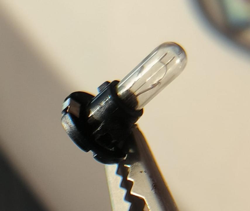

  4. Bonjour, Je ne trouve pas la référence exacte des ampoules de rétro-éclairage du bloc de commande chauffage/clim pour une Alfa 156 TS 2L phase 1 (1998). J'ai acheté une première fois chez Miprixauto à l'aveugle (il parlait de référence OEM 60779525 pour mon modèle et je n'ai pas contrôlé) mais l'ampoule était trop grosse et ne rentrait pas sur la carte électronique du boitier. J'ai acheté une deuxième fois une T4.2.2 à LED chez France Xenon en vérifiant les côtes, mais là encore ça ne rentre pas sur la carte (diamètre légèrement trop large). Je pense qu'il s'agirait d'ampoules BX8.4D (ou peut-être BX8.5D) sur la base des côtes mesurées suivantes: diamètre ampoule 4.9mm diamètre socle 10mm ergot du socle 7mm hauteur 15.5 mm espace socle/ergot < 2mm Je mets les photos de l'ampoule actuelle et la carte où il faut l'insérer. J'aimerais que vous puissiez me confirmer ou m'infirmer BX8.4D ou BX8.5D, me donner la référence OEM ou un lien vers la bonne ampoule. Merci beaucoup !!

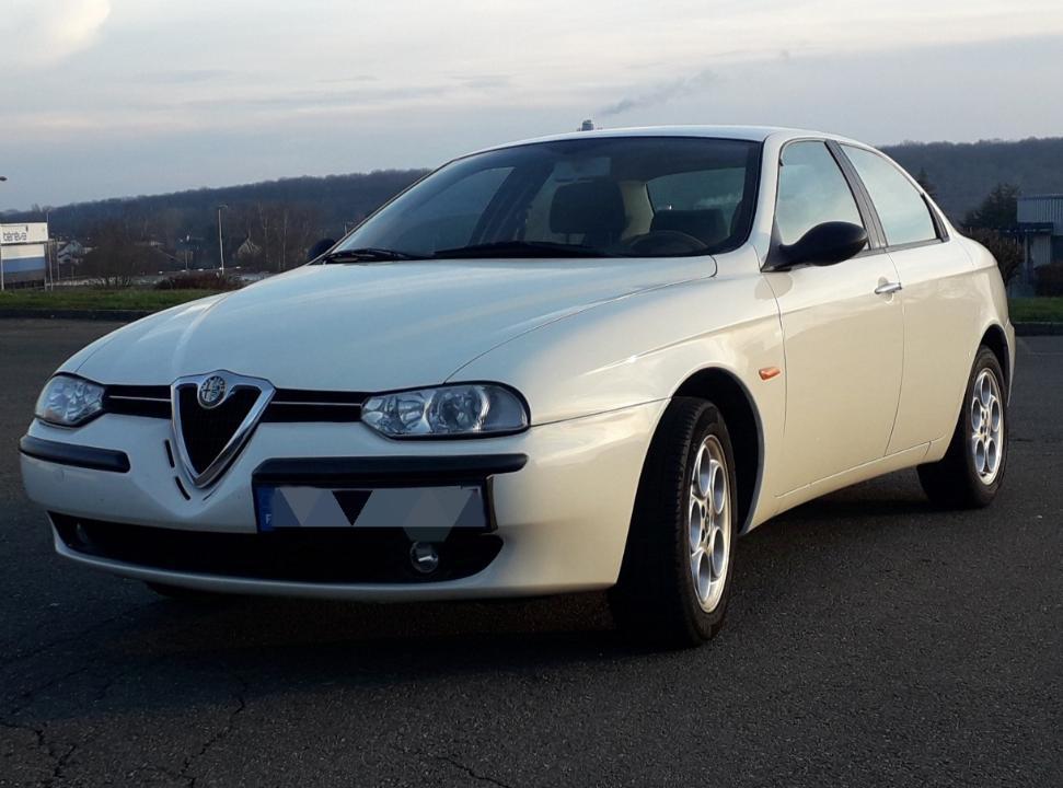

  5. Merci. Oui elle est dans un bel état, je vais y faire attention ! Elle va dormir au garage et tout et tout. Elle de 1998 et a 110.000 km. En cours: correcteur avance de phase et pompe à huile 🧑‍🔧

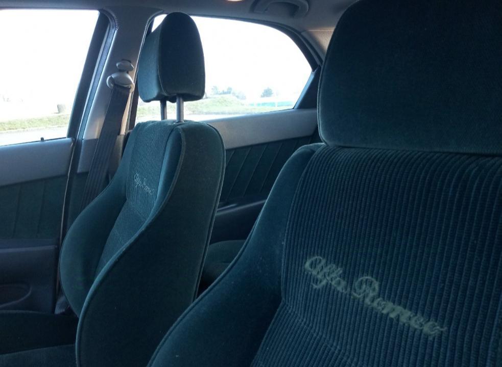

  6. Oui ! "blanc polaire" et "velours vert"
  7. Voilà la titine les alfistes ! Plutôt une bonne base mais du travail en prévision... Je vous en parlerai plus tard.
  8. Bonjour à toutes et tous, Je suis Papino (contraction de Papi Bruno). Je possède une Alfa 156 2L TS de 1998. A bientôt.
