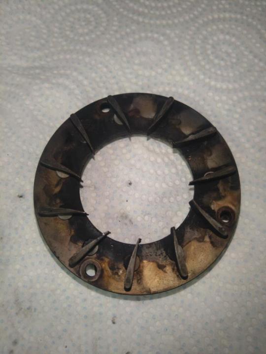

Bonjour je viens aux nouvelles depuis le temps. J ai profité des ponts pour m attaquer au démontage du turbo. Une fois celui ci à terre, effectivement la géométrie variable était compliquée à actionner. J ai donc ouvert la cloche pour la nettoyer, et là surprise : les aubes de la géométrie sont tordues, voir pour certaines mangées.... La turbine elle aussi a souffert, il lui manque des morceaux sur chaque ailette . Sur un malentendu j ai acheté une nouvelle géométrie variable pour la remplacer, maintenant elle s actionne bien. Turbo remonté, essai, mon voyant moteur n apparaît plus, cependant le turbo ne fonctionne qu'aux alentours de 3000tours, les démarrages aux stop sont très compliqués( un vrai veau)... Normal sûrement à cause de la turbine? Du coup je vais remplacer le turbo en juin, quoiqu'il arrive je ne peux pas le laisser comme ça . Si quelqu'un aurait des bons conseils quant au site sur lequel l acheter je suis preneur. Autre soucis, avec la valise, il semblerait que mon FAP soit colmaté à 92% maintenant hors il n a servi que sur 5 km maximum et lors de l installation, celui ci était à 31% après la procédure de remplacement... Le capteur de pression différentielle ne serait il pas en train de faire le con? Merci à tous et bon weekend Nico
