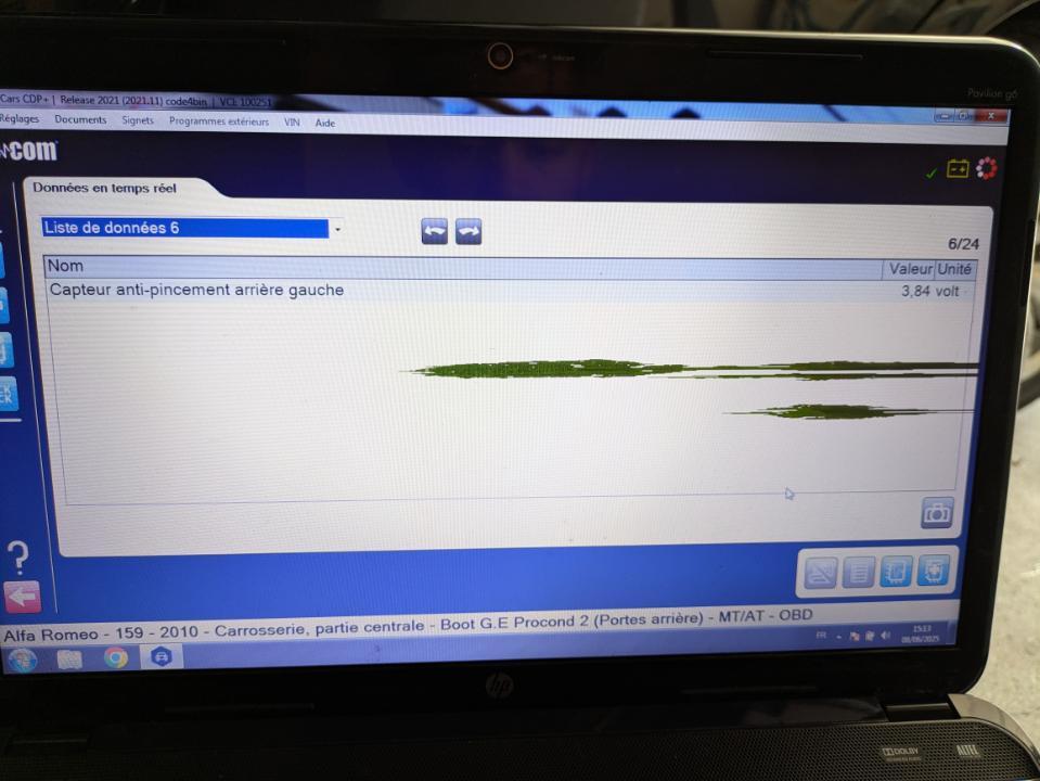

  4. Oui, la listes des choses déjà faites : - changement du mécanisme - moteur LV permuté - commande LV permutée - changement de la gaine anti pincement En somme tous les composants à l'arrivée du système on été testé, on dirait que le soucis vient d'avant... J'ai fait un test en temps réel du courant sur la gaine anti pincement à la valise, j'ai un résultat qui me fait tiquer, sur la vitre problématique j'ai une tension fixe de 3,84V, en faisant le même test sur la gaine opposée j'ai une tension qui oscille entre 3,86 et 3,88V. Pour ceux qui s'y connaissent en élec sur véhicule, est ce que ça peut être une piste ?
  5. Petite mise a jour, j'ai changé la gaine anti pincement, le problème est toujours là. À la valise aucun défaut ne remonte.
