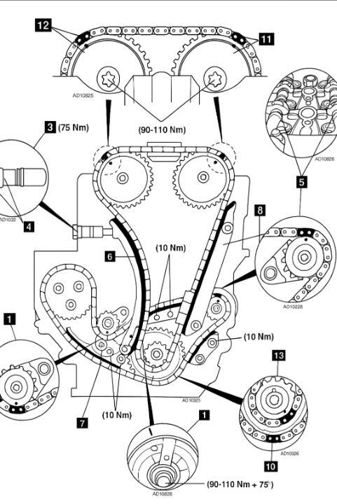

  2. Bonjour, Sur pas mal de manuel je vois que pour faire la distribution il faut passer certain piston en position PMH explosion. Ils indiquent un numéro de cylindre sans etre clair sur le position du cylindre dans le moteur ! (compliqué pour faire une distri). Pouvez vous m'indiquer svp la numérotation des cylindres sur une alfa 159 2.2jts ? Chatgpt m'indique que le cylindre 1 est coté poulie mais d'autre site l'inverse :-S Merci la communauté
  3. Voici le callage distribution sur ce moteur:

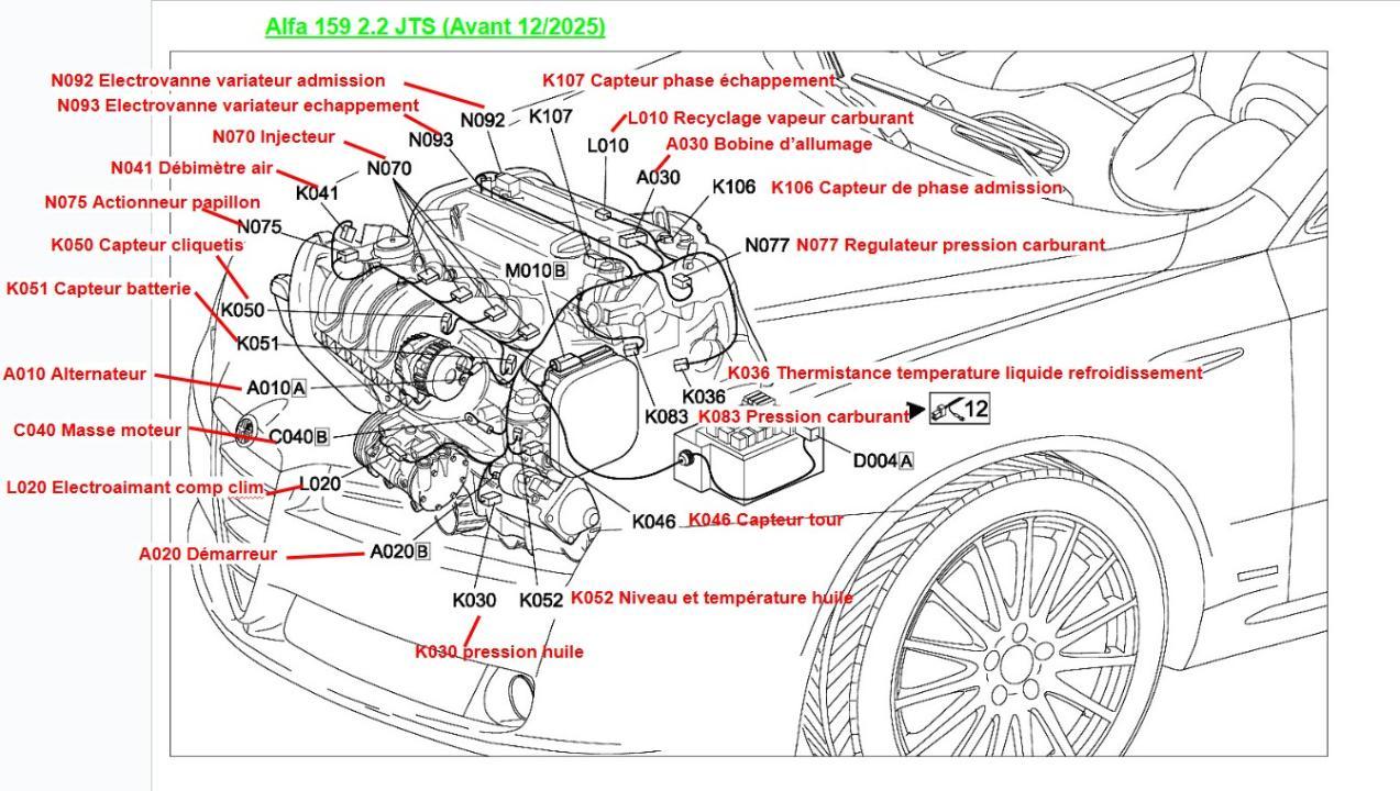

  4. Je viens de synthetiser la vue haut niveau du moteur, il s'agit de K106 et K107 j'imagine. la voici:
  5. Solénoides changés, j'ai toujours mon erreur P0365 (P0010 plus présent). Est-ce qu'un personne peut m'indiquer ou se trouve les capteurs de position arbre à CAM ? J'ai peut etre mal compris mais pour moi les solénoides sont des actionneurs pour gérer le déphasage arbre à CAM admission et échappement mais pas pour remonter la position arbre à CAM. Ou se trouvent-ils ? Merci par avance
