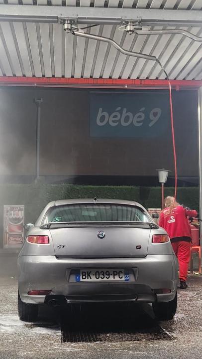

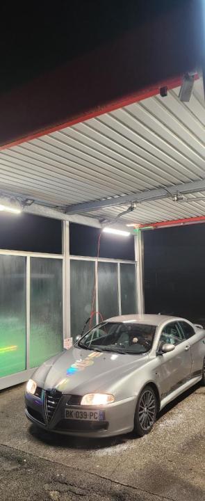

  7. Bonjour !!! Suite à cet achat qui remonte déjà a presque un an, je m'inscris enfin sur le forum !! En effet, ce n'est pas vraiment la mienne, enfin c'est plus celle de ma femme. Je m'inscris a sa place vu qu'elle n'est pas très forum. C'est donc une GT, 1.9 JTD 150ch avec son joli petit lot de soucis... Quelques trucs ont été fait dessus avant l'achat : - Combinés bilstein - béquet - pont autobloquant - Barre AR Avant Voili voilà, j'espère que vous serez gentils avec nous ! A très bientôt !
