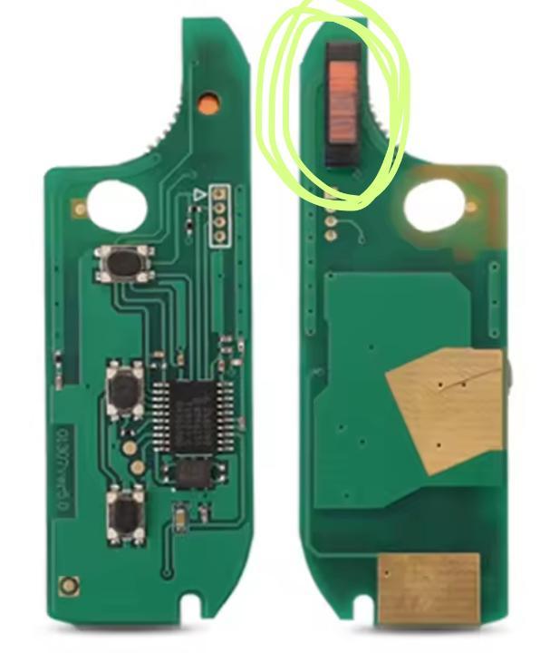

  4. Ils m'ont enlevé cette puce mais pour y mettre une autre, pas celle que vous dites, je sais plus trop donner le nom
  5. La puce du haut c'est le transpondeur Celle du bas c'est pour les boutons
  6. Ils ont cloné la clef Le transpondeur n'est qu'un p'tit électro indépendant du reste du circuit. Le p'tit boîtier pour les boutons est a part. Merci de ton aide
  7. Il l'a codé mais a du remplacer la puce du transpondeur car ils ne savait pas copier La clef vierge vient de chez keyfirst.fr et j'ai envoyé mon certificat d'immatriculation pour qu'ils puissent, soi-disant, me donner la bonne Voici le lien https://www.keyfirst.eu/fr/giulietta/3863-alf-cir3-cle-compatible-pour-alfa-Romeo-giuletta-de-2010-a-2016.html Comment connaître mon bcm ? J'ai MES. Merci
