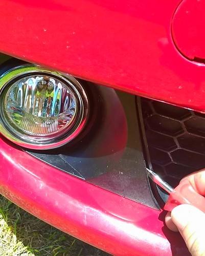

Changement des antibrouillards alfa 159 en 10 minutes.
1 / avec un tournevis plat dé clipser le cache en faisant levier sans marquer le plastique.
2 / après avoir sorti le cache, défaire les trois vis cruciformes, enlever l'antibrouillard débrancher la connexion.
3 / remettre l'ampoule de l'ancien, reconnecter.
4 / remettre l'antibrouillard en place en revissant les trois vis et en replaçant le cache.
C'est terminé 10 minutes...
