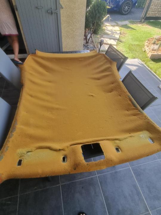

Vu que je dois refaire mon ciel de toi qui es complètement décollé
Je voudrais le modifier en toit panoramique afin de profiter du toit en verre c est idiot de l' avoir et de ne pas pouvoir en jouir
J aurai voulu avoir les côtes du trou a réaliser histoire de ne pas trop en couper et de ne pas le monter et le ressortir 20 fois

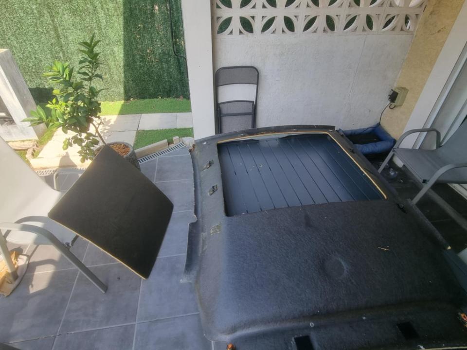

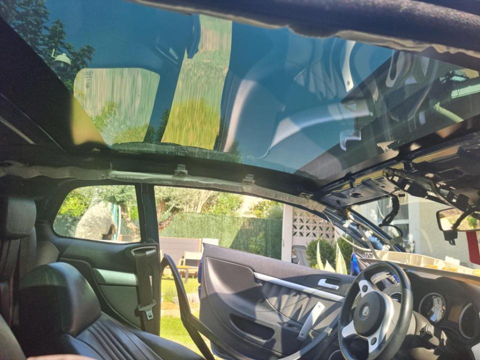

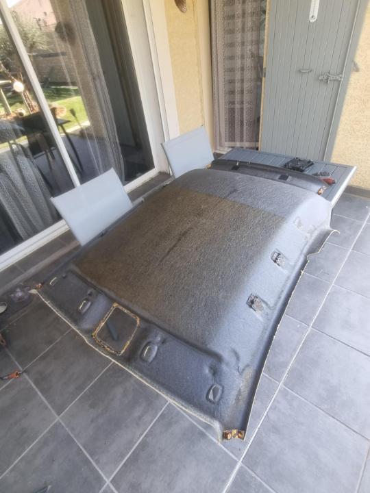

Merci pour ce retour je l' ai fait le weekend dernier.
Pas super facile à sortir le ciel de toi mais avec persévérance on y arrive pour le gabarit du trou il y avait la marque laissé par le soleil sur la garniture y avait plus qu'à suivre et couper

Alors oui les montants se démonte facilement après retrait des vis qui se cache sous les pastilles marqués Airbag ainsi que quelques vis pour les cache ceintures AR mais rien de compliqué après dépose du plafonnier et des joints de portes (partie supérieure)  tu tires délicatement sur ta garniture pour la déclipser relativement facilement...la plus grosse difficulté c est de sortir le pavillon..ça passe mais pas simple..
Retrait de la toile ,puis de la mousse ça c est bien goupillé découpe au cutter super facilement..
Nettoyage avec un chiffon pour retirer la poussière de mousse
Moi j' ai utilisé de la colle en bombe haute température 110 degrés et une toile acheté chez ,(Ciel de toit ) le tout pour 110euro
L encollage c est sportif car avec la mousse du tissu tu as pas trop le droit a l erreur maroufler avec un rouleau sans trop écraser la mousse sinon ça se verra ..voilà puis la repose pas trop compliqué non plus juste .. arrivé à le refaire rentrer dans le véhicule..le tout et faisable en 4h ...
