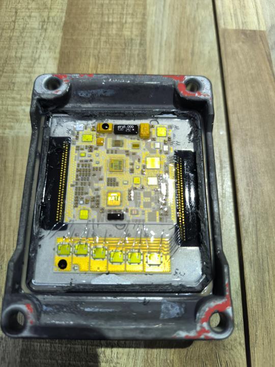

  1. Bon ben j avais commencé à ouvrir mon calculo avant votre conseil ... Résultats je l'ai endommagé et calculateur pas réparable 😭😭😭😭 Busso bzh m en a prêté un en attendant que je prenne la décision de lui acheter ou je ne sais pas quelle autre option....
  2. Bon ben je l'ai contacté et eu au téléphone. Vais lui envoyer mon calculateur , ça sera plus sûr .
  3. Il me semble que je suis inscrit 🤔 mais facebook et moi ça fait 4 ( c'est plutôt madame 😁) . Je vais voir ça . J ai reçu aujourd'hui la seringue amazon je fais un essai déjà sur ça capacité à coller
  4. Est ce que quelqu'un s y connais en pate époxy conductrice ? Dans la vidéo la patte qu il parle coute plus de 100 euros .... Amazone me sort d autre truc du genre : Quelqu'un sais si c'est la même chose ?
  5. Ce qui m étonne c'est que moi la voiture ne démarre pas même en débranchant le boîtier ... J espère j ai pas deux problème Le Plaisir de la GTA n aura pas duré longtemps
  6. Je me demande si je tente ça :
  7. Bon ben je pense je suis bon pour faire changer le composant... Le composant bouge
  8. Bonjour à tous , Quelqu un a t il déjà eu le problème de calculateur sur sa GTA ? J ai pu vous sur youtube des gars qui change un composant du calculo : J ai les meme symptômes que lui a une différence prêt . Moi je ne peux pas démarrer même si je débranche mon boîtier papillon. Mais j ai bien les voyant qui s éteignent quand je le débranche Par contre pour eux la voiture démarre en debranchant le boîtier papillon Dans mon cas je n est effectivement plus les défaut et clignotement.... Mais la voiture ne démarre pas . Quelqu'un a t il déjà eu ce problème ?

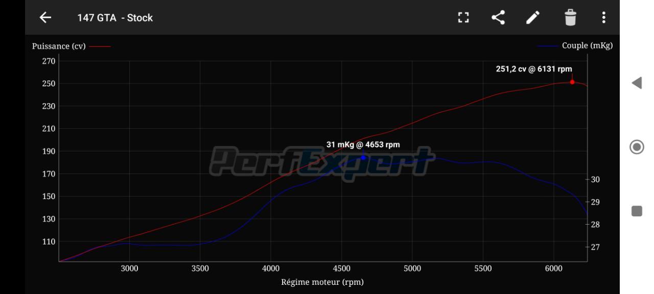

  13. Salut , merci . Alors pour la puissance j avais des défauts sonde lambda. j ai voulu regarder quelle sonde remontait le défaut .Pour ça j ai débranché les sondes une par une pour les repérer .... Et j ai tout rebrancher logiquement. C'est à dire en inversant les connections des sondes sur les cata car comme j ai monté les FPEL les flux sont inversés. Je m explique : D origine le flux d échappement du collecteur avant ( proche du radiateur moteur ) passe par le catalyseur côté conducteur . Le flux du collecteur arrière ( Celui entre le moteur et le pare-brise ) passe par le catalyseur côté passager. Par contre une fois que tu installe des FPEL, le Flux d échappement du collecteur avant ( proche du radiateur moteur ) passe par le catalyseur côté passager. Le flux du collecteur arrière ( Celui entre le moteur et le pare-brise ) passe par le catalyseur côté conducteur. Donc un fois avoir contrôlé tout ça j ai acquitté les défauts et suis parti en essai . Et je n ai plus eu l'impression d avoir un soucis de puissance . Bref après tout ça plus sûr de rien .... J ai utilisé l'appli perf expert si certain connaissent. Ça semble être good . Comme j avais un peu peur de la fiabilité de l application j ai essayé aussi sur ma gt jtd qui est reprogrammé et ça m a sorti 170 CV sur la gt , donc je pense qu elle n a pas la précision d un banc ... Mais donne une bonne idée.
