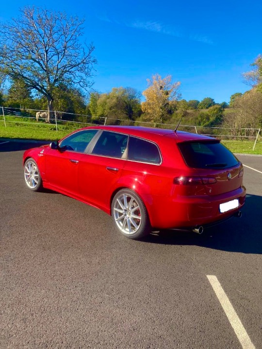

  3. Bonjour a tous , alors voilà une nouvelle 159 tient compagnie a ma 159 jtdm TI Il s’agit maintenant d’une 159 SW TI 1750 TBI rosso competizione reprog avec ligne ragazzon. Juste un pure bonheur 😊
