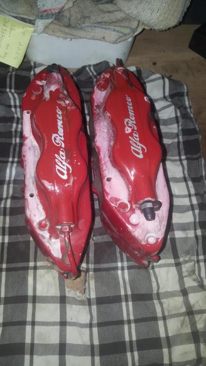

Cet été je me suis décidé à refaire la peinture des etriers avant , la voiture à bientot 20 ans et c'était d'origine . En premier dépose des 2 , pour un nettoyage et une refection totale et aussi la pose de disques et plaquettes EBC Red Après dépose Après un gros dégraissage , depose des supports de plaquettes et vis de purges , il faut enlever le vieux vernis (brosse metalique tournante ) et poncage totale avec aussi les inscrisption ALFA Romeo , une bonne heure au moins Photo avant peinture Photo apres 5 couches , une toutes les 30 mns , il faisait chaud ce jour la , la pose des stickers qui sont identiques en tailles aux dimensions d'origine ,s'est fait après 2 h de séchages 3 couches de vernis apres Photo finale installé Perso j'ai attendu 1 journée pour les reposé et 1 de plus pour roule , car vu le nombre de couche , ca mets du temps pour durcir complétement . C'est la première fois que je faisait de la peinture à la bombe , j'en ai acheté deux de peinture rouge , mais une seule aurait suffit pour 2 etriers avec 3 ou 4 couches . Liens pour ceux que ca intéresse Peinture = https://www.habill-auto.com/divers/26689-kolor-dip-peinture-finition-brillante-400ml-8424332629821.html Vernis = https://www.habill-auto.com/divers/26691-kolor-dip-peinture-finition-brillante-400ml-8424332629807.html Stickers = https://www.ebay.fr/itm/125164584402 Voilà , il y a plus qu'a ésperer que ca tienne dans le temps , maintenant pour le nettoyage des jantes , je fais au pinceau , avant je vaporisait du nettoyant jantes .
