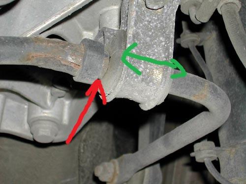

bonjour merci de ton retour pas de jeu dans les bras ceux qui sont fleché en rouge quand tu dis (Tu donnes toi même les réponses à tes questions) ces que tu pense que mon bruit viendrais des tirant arrière ? et pour toi le faite que le silent bloc de la barre bouge de gauche a droite il est bon a changer ? car ces comme si il coulisser , car pas de jeu de haut en bas -

Bonjour a tous voila j'ai comme un petit claquement bizarre j'ai l'impression que on me donne un petit coup de tournevis sous la voiture et ce bruit ce fait entendre lorsque je recule et que je freine ces des que je freine et pareille des que je veux repartir en marche avant hop ce petit bruit qui peu ce faire entendre pareille des que je freine un peu car quand j’entends le petit clac 1 fois je peu reculer de la même façon il ne le refera pas il faut que la voiture repart du sens opposé pour refaire ce bruit j'ai même essayer en reculant doucement et en coupant le moteur et après de freiner et hop ce petit clac qui apparait pas évident a expliqué ça fait un peu aussi comme un genre de craquement a des fois donc ces la que j'ai voulu regarder un peu les jeu que je pouvais avoir et devant aucun jeu nul part silent bloc moteur pareille , ces derrière j'ai une des 4 barre arrière celle qui parte de la roue au milieu qui a du jeu ça je le savais mes la le jeu ces pas mal fait car la roue bouge pas mal quand même donc je vais faire cela d'ici la semaine prochaine , et l'autre jeu ces quand j'ai voulu regarder si mes biellette stabilisatrice arrière avait du jeu ba la on essayant de les secouer j'ai vu que les silent bloc de la barre stabilisatrice arrière la grande qui fait toute la largeur de la voiture bouger de gauche a droite et s’arrêter sur comme une genre de buter (la ou il y a la flèche rouge) Donc d’après vous ces normal que cela bouge a cette endroit la car sinon quand je secoue la barre en elle même de haut en bas ça ne bouge ces que de gauche a droite et sur les 2 coter ou il y a les silent bloc Photo de la ou ça bouge au niveau de la barre stabilisatrice (flèche rouge la le silent bloc s’arrête et va cogner ) (flèche verte le mouvement que je peu faire bouger ) Merci a vous de m’éclairer -

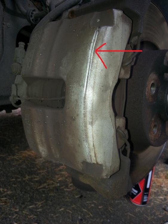

merci de vos reponse pourtant les etriers sont d'origine rien a ete modifier sur cette voiture et tu pense que le gardan pourrai créer ce bruit que j'ai comme un pot d'echappement perce ou quelques chose qui toucherai quelques part et ferai ronronner , -

bonjour a tous voila j'ai un soucis avec mon alfa 156 de 1999 jtd 105 ch qui est arrivé du jour au lendemain donc je vais essayer de vous dire ce que je precois depuis ce soucis j'ai bruit , sourd ; vrombissement cela fait vraiment l'impression d'un pot d’échappement perces legerement on a l'impression que le bruit viens de vers le moteur pas evident vraiment de le situé convenablement et quand il y a ce fameux bruit cela fait vibrai la ou il y a les pédale car je le sens dans mes pieds car ce bruit ne ce fait pas entendre a l’arrêt moteur allumé ça me le fait surtout sur les 3 premier rapport après les autres peu être mes peu etre moins fort les rapport vers les 2000tr/m a peu présj'ai emmener la voiture au garage qui ne trouve rien il a regarder la ligne et pour lui pas de trou ou de chose bizarre ,donc la je suis un peu perdu car quand je part en 1ere doucement pas de bruit mes si j'accelere plus fort et que je lache l'embrayage pour partir la j'ai le bruit comme une vibration sonore comme un pot ca fait une vibration comme le vibreur d'un téléphoneet j'ai aussi vu qu'en démontant ma roue pour essayer de trouver d'ou vener ce soucis que mon étrier était griffer et que l’intérieur de ma roue était frotter , je précise pas abîmé juste frotter , je précise que je ne ressent rien dans mon volant etc merci d'avance pour vos conseil -

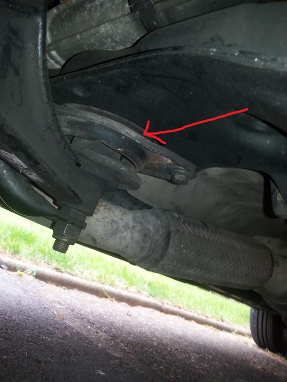

ba ca fait penser a des vibration comme un téléphone vibreur et ce qui est bizarre ces que a froid ce matin ca ne la presque pas fait car ça fait vraiment les vibration comme si quelques chose toucher et faisait vibrait et pour ce qui est du bruit comme un bruit échappement a peine percer mes vérifier et aucun trou sur la ligne car quand je les emmener au garage le mecano ma dit que ce support moteur celui au millieur vers le fond du moteur celui de la photo bougeai donc apres voila ces vraiment pas evident car 2 garagiste et aucun des 2 peu me dire le souci -

bonjour a tous voila j'ai un soucis avec mon alfa 156 de 1999 jtd 105 ch qui est arrivé du jour au lendemain donc je vais essayer de vous dire ce que je precois depuis ce soucis j'ai bruit , sourd ; vrombissement cela fait vraiment l'impression d'un pot d’échappement perces legerement on a l'impression que le bruit viens de vers le moteur pas evident vraiment de le situé convenablement et quand il y a ce fameux bruit cela fait vibrai la ou il y a les pédale car je le sens dans mes pieds car ce bruit ne ce fait pas entendre a l’arrêt moteur allumé ça me le fait surtout sur les 3 premier rapport après les autres peu être mes peu etre moins fort les rapport vers les 2000tr/m a peu prés j'ai emmener la voiture au garage qui ne trouve rien il a regarder la ligne et pour lui pas de trou ou de chose bizarre ,donc la je suis un peu perdu car quand je part en 1ere doucement pas de bruit mes si j'accelere plus fort et que je lache l'embrayage pour partir la j'ai le bruit comme une vibration sonore comme un pot merci d'avance pour vos conseil -
