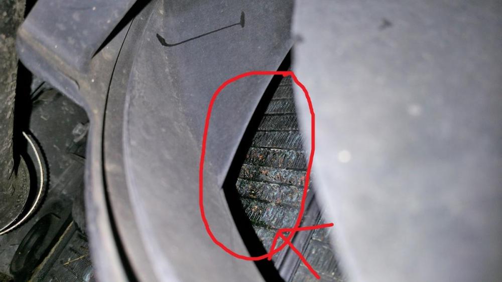

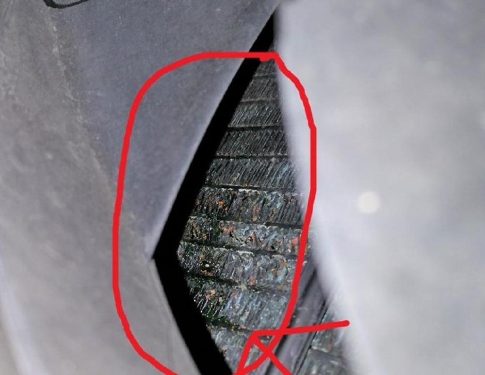

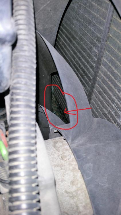

  1. bonjour ok car j'ai pas mal fouiner et d'autre ont réussi a le faire sans démonter le pare choc donc apres je pense que je verrai sur place quand je vais attaquer cela car visible sur ce lien lui ces une phase 2 mes pas grand chose de different de plus la mienne n'a pas de clim
  2. ok merci pour vos réponse doc pour toi alfiste042 il faut obligatoirement démonter le pare choc espérons que cela va être faisable car de mémoire je crois que j'ai la vis et la pâte qui est prise sur l’échangeur et qui tiens aussi le pare choc est complétement rouiller donc je vais voir cela et voir si au pire je ne peu pas le sortir sans le démontage du pare choc après ces plus les vis cache peu être qui va être embêtant
  3. merci phil 36 et a tous hasard savez si il y a une procédure particulière pour le changement du radiateur ? merci
  4. bonjour avez vous des avis ? et avez vous la procédure pour le changement du radiateur car des personnes disent que ca ce fait sans déposer le parechoc car la mienne a l'avantage de ne pas avoir la clim merci a vous

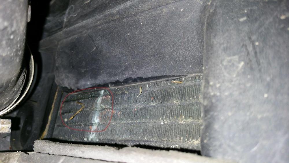

  5. Bonjour a tous voila j'ai remarquer depuis peu que l'alfa 156 jtd 105ch de 1999 a ma femme avait le liquide de refroidissement qui avait baisser et j'ai donc regarder un peu partout si je ne trouver pas une petite fuite car la voiture ne fume pas du tous ne chauffe pas , et en regardant sous la voiture j'ai regarder le radiateur et j'ai vu cela donc vous penser a la même chose que moi ? ces bien le radiateur qui fuie et qui est donc HS Merci de votre confirmation et avis

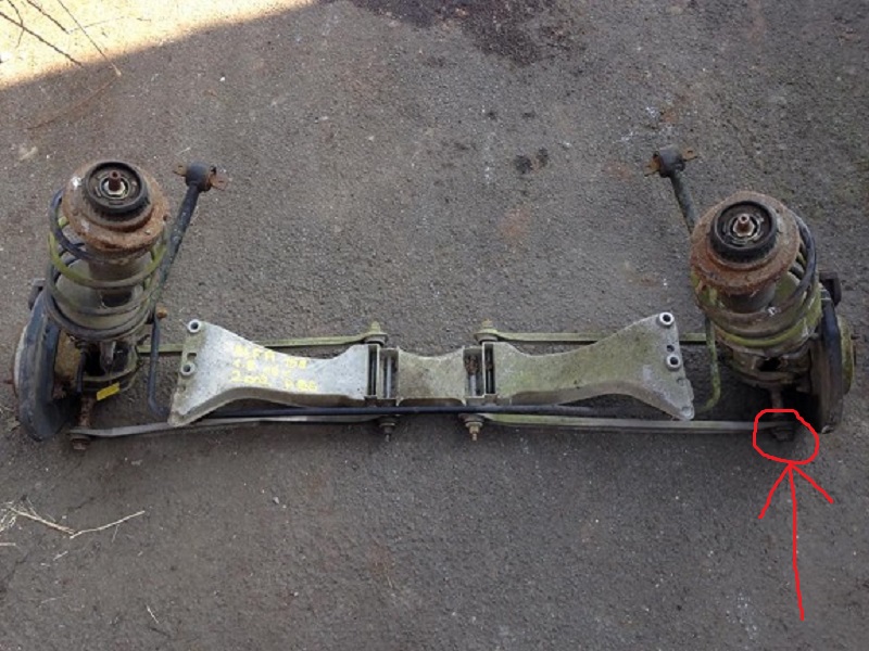

  12. bonjour a tous donc voila mon kit de distribution a été changer donc j'ai prix un isoteck , et bonne surprise car que des pièce de marque a l’intérieur donc ravie car la courroie et une continentale contitech et le galet enrouleur skf et le tendeur dayko et la pompe a eau rien de marquer mes d’après le fournisseur ces du valeo , donc parfait tous ces bien monter , j'ai une autre petite question car j'ai un bruit sur le train arrière qui ce fait sur les petite bosse et j'ai donc essayer de voir d’où venais le jeu donc j'ai essayer de bouger les biellette de barre stab j'ai pas vu de jeu ainsi que la barre stab en elle même et pareille , mes j'ai vu que 1 des bras oscillant avait du jeu a l'endroit indiquer sur la photo(je précise que ce n'est pas mon train arrière juste pour vous faire voir l'endroit) , donc j'ai regarder sur la rta donc cela a l'air assez simple pour le changement mes j'ai appeler un garage pour avoir un devis et il me dise qu'il faut aussi une géométrie arrière après cela , alors ces pour cela que je viens voir ce que vous en penser car a part desserrer les 2 boulon je ne vois pas ce qui pourrai faire changer la géométrie du train arrière merci d'avance de vos avis
