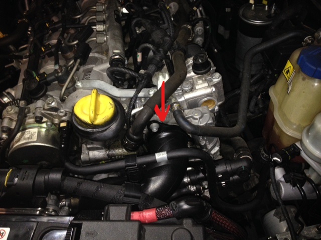

  1. Bonjours a tous oui effectivement c'est la durite d’admission , j'ai une fissure sur la bride et sa suinte ....
  2. Bonjour personnes n'a eu ce problème ou pourrais me dire si cette durite doit faire passer de l,huile ou pas ????
  3. ci joint photos suplementaire
  4. je vais essayer de faire une meilleur photo
  5. oui au c'est clair ,mais je veux être sur que l'huile qui passe par cette durite est bien normale ,d’après le mec du contrôle technique cette durite ne dois pas passer d'huile
  6. merci de votre réponse , la durite que je montre est bien imbiber d'huile en circonférence tous au tour de la fissure et de l'huile est bien visible en dessous désoler pour la qualité de la photo merci
  7. Bonjour a tous alfa 159 1.9 jtdm 150CH 16v QTRONIC Voila je suis passer au contrôle technique PV vierge Nikel sauf ETANCHEITER MOTEUR ,je demande au tech il me dit il y a une fuite légère je ne vois pas d'ou sa vient ,je lui montre au dessus du moteur sur la durite d'admission aire du turbo après le debimetre fissure sur la bride d'origine en pvc rigide ,il me répond que c'est grave que je risque de casser mon moteur ,ou que le turbo s'emballe Je n'ai pas de problème de creux rient a signaler pour le moment ,votre avis me sera tres utile pour les prochain jour merci par avance
