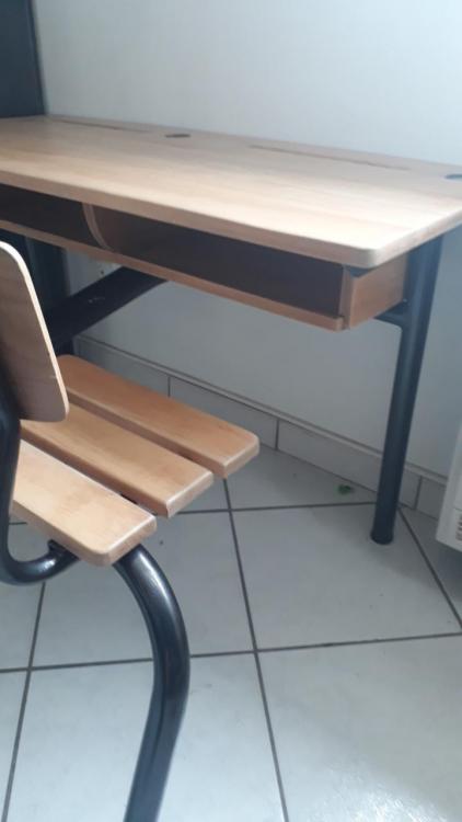

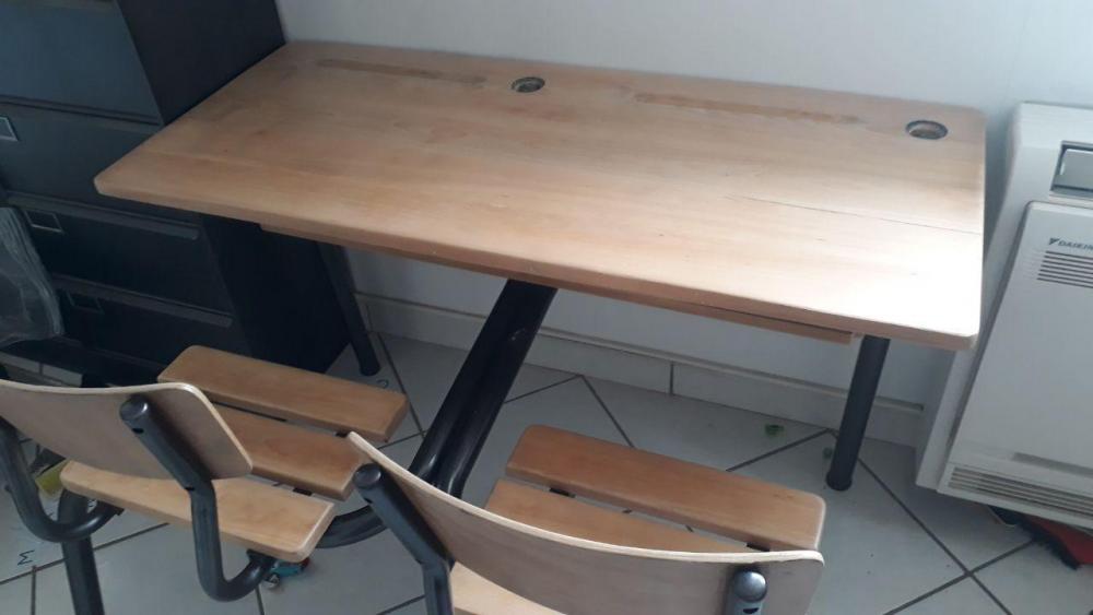

  13. Il reviens pourtant de loin..😱😁
  14. C'est amusant j'en ai rénové un l'année dernière... au top pour les devoirs des enfants.
  15. Merci...😉 il est prêt pour dimanche... dernière session bike park de l'année 🤘
