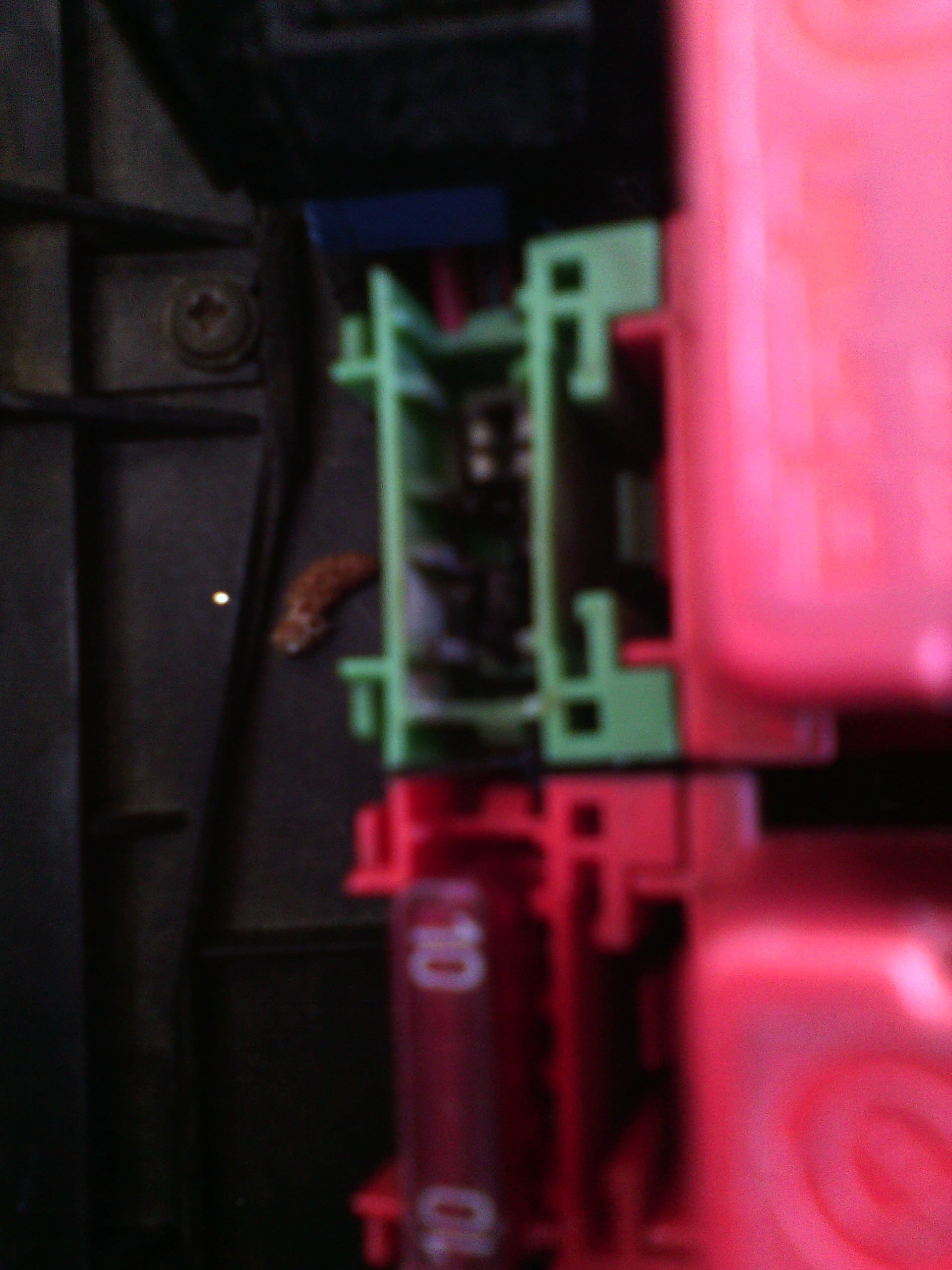

  9. touvic
    Ventilo
    ca marche merci.. alors comment j ai fait.j ai couper les fils au ras du connecteur,un gros domino 2 fils, au bout des 2 fils deux cosses femelle bien isoler et le fusibles de 30 amp piles dedans voila ...
  10. touvic
    Ventilo
    ok merci... j ai reussi a enlever le support du fusible cramer , je v couper a la base et mettre un porte fusible ...je vous dirais ca
  11. touvic
    Ventilo

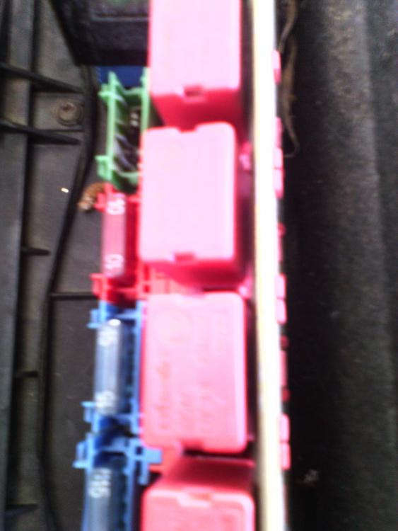

    merci pour vos reponses..ce porte fusible , qui et cramer donc le vert il peux s enlever..c est un fusible qui protege quoi je n ais pas de rta
  12. touvic
    Ventilo
    voila si ca peux aide......ps c est l equelle le relais de la clim en rouge merci..
  13. touvic
    Ventilo
    Bonsoir tout le monde..je vais essayer de vous expliquer mon problème, plus de ventilation du tout, alors capot ouvert en bas du pare brise, il y a un cache en plastique, sous ce cache il y a plusieurs petit fusible ,,,, et je pense que mon problème vient du fusible 30 ampère qui et crame et était fondu .....j ai réussi a l enlever mais le support et fondu donc impossible de remettre un fusible , si vous avez une idée de Comment faire merci
