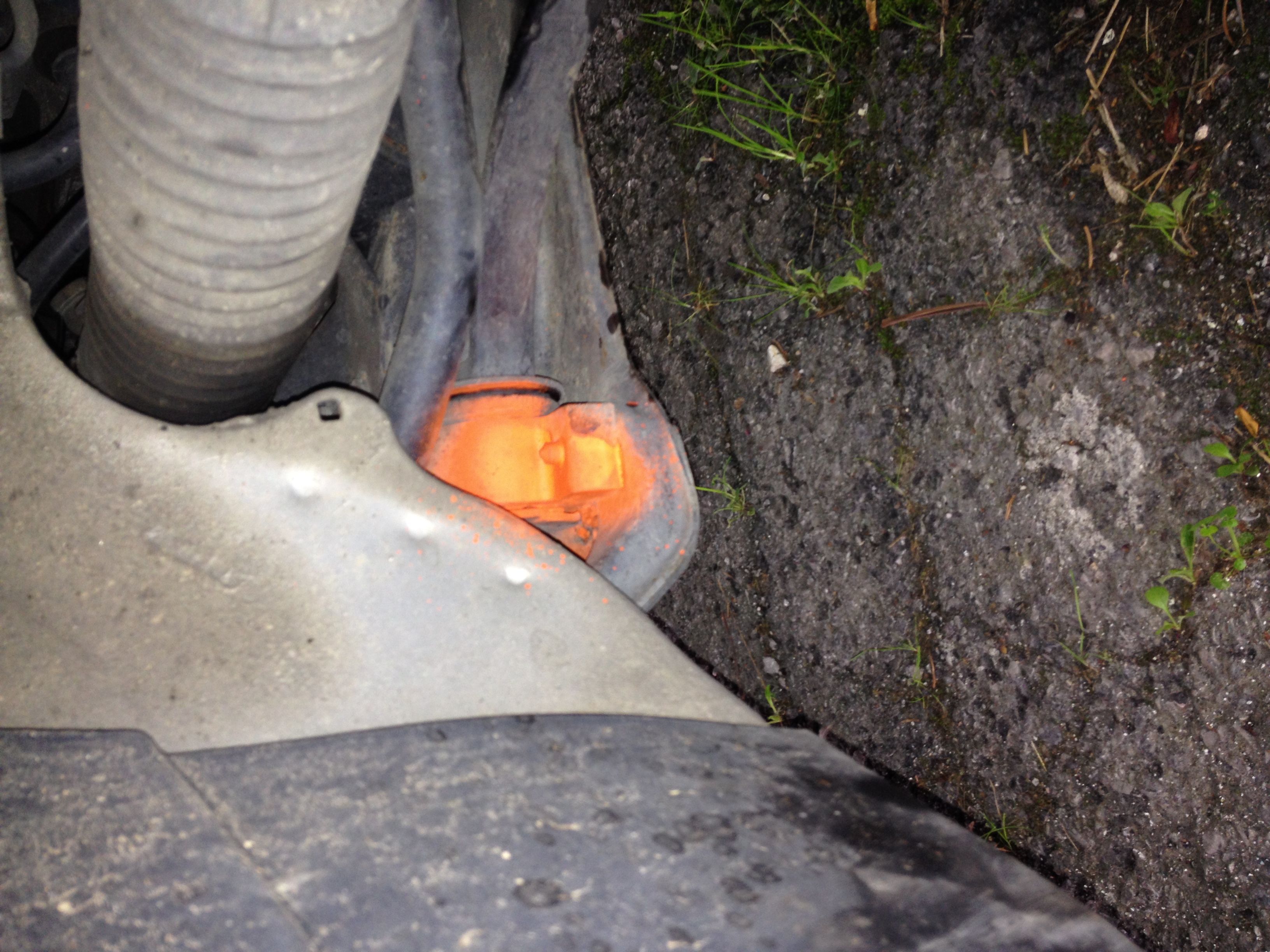

Appoint boite de vitesse alfa 156 2.0l ts selespeed ?
un sujet a posté harleyti dans Mécanique Générale
Bonjour a tous, Si quelqu'un pouvait m'aider en m'indiquant l'endroit pour faire l'appoint d'huile sur la boite de vitesse (Alfa 156 selespeed 2.0 TS). sur la boite je ne vois pas de jauge, mais un trou rectangulaire avec un cache en plastique plat. Est-ce par cet endroit qu'il faut faire l'appoint jusqu'a débord. Merci de votre aide. -
