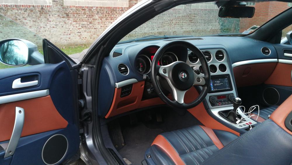

Bonjour, J'ai possede 3 alfa 166 avec le 2.4 en 136cv, puis 150cv puis en 185cv de 2006. Ce dernier a ete reprogramme en 200cv, je crois defap et egr. Jaime beaucoup son comportement très coupleux consommant peu 7.3l mais je fais surtout de l autoroute. Elle a 315000 km et tourne parfaitement excepte un bruit de courroie bien qu'on ait change le tendeur. Je souhaite l'emmener aussi loin qu'il pourra. J'ai acheté récemment un brera spider de 2009 112mkm.il fonctionne parfaitement mais je trouve le moteur moins agréable. Boite plus longue, moins de reprise en dessous de 2000tmn, moins de couple. Est ce du au FAP et a EGR? Au poids? Merci d'avance pour vos conseils...
Bonjour Je me presente mais je crois avoir deja traine sur ce site autrefois car jai eu 3 alfa 166. La derniere de 2006 de 185cv reprogrammee a 200cv. Defap et egr supprime. Jai tellement ce moteur 5 cylindres diesel que jai voulu en posseder un dernier avant extinction programmee par electrique ou autre. Donc je viens dacheter un spider de 2009 de 112000km.plutot joli. Mais bien que 210cv je trouve le moteur moins sympa que sur 166. La boite est plus longue, les montees en regime et les reprises sont moins bonnes. Bref beaucoup moins plaisant.
