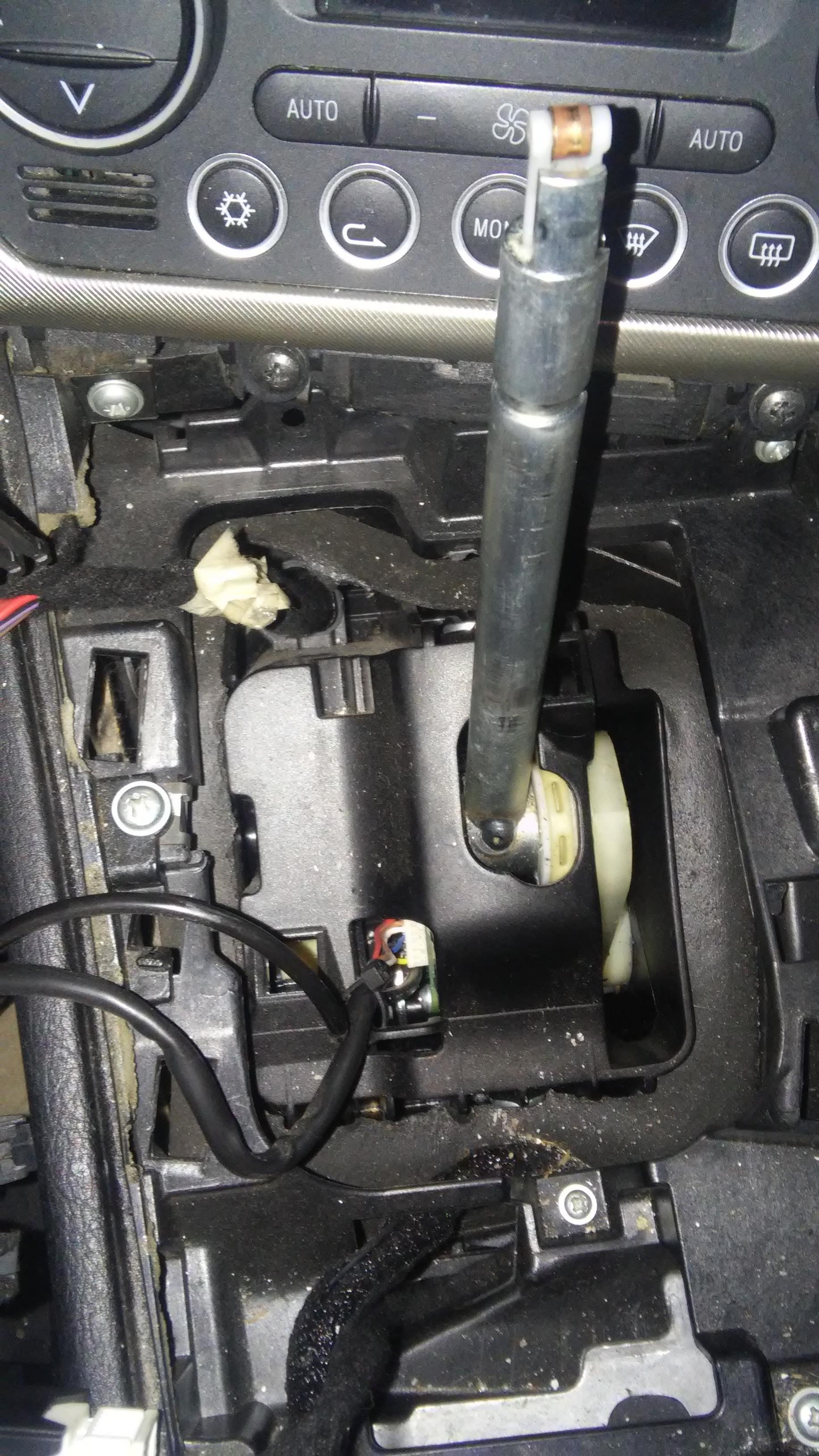

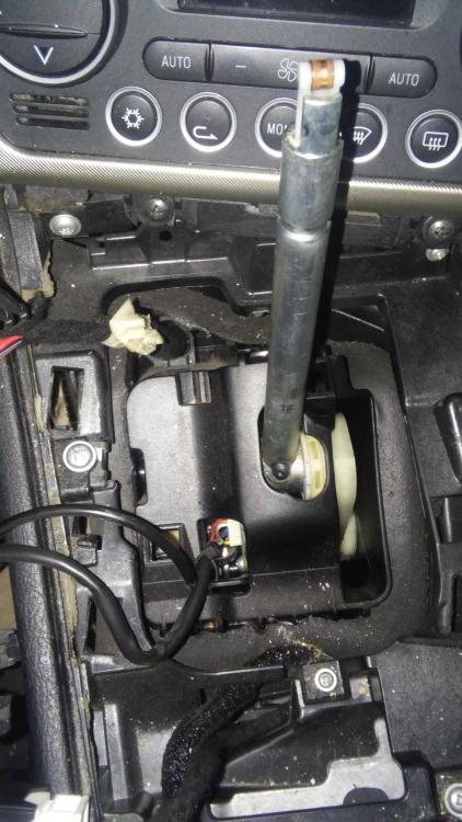

  1. Ok merci pour les infos maintenant il faut que je trouve le temps de sortir tt ça. Encore merci pour ton implication je te tien au courant de l'évolution a plus
  2. Je pense quil a tirer sur la gachette et quand il c'est rendu compte de sa connerie il a du pousser avec le pied vers l'avant mais étant donné que la gachette n'était pas appuyé sa a dû décaler l'ensemble enfin ceux sont que des supposition car il ne veux pas l' avoué...
  3. Donc tt le bloc aurait besoin de reculer Je suis arriver a avoir la fameuse gachette de déverrouillage qui fonctionne parfaitement bien et qui m'a l'air a sa position d'origine
  4. Presque, fils de rugbyman 5 ans 35kg a la pesée 😁😁et une force de brutus a en croire le constat grrr
  5. Je vien de démonter et je n'arrive pas a identifié le blocage j'ai l'impression que c'est tout le bloc qui est décalé
  6. Oui il était sur P
  7. Débrancher la batterie et rien ne change c'est plus d'ordre mécanique mais la je sèche , boite auto c'est ma 1ere et je ne sais pas si je m'aventure ou pas je n'y connais rien du tout . Je suis allez voir mon pote qui bosse chez roady il n'arrive meme pas a m'avoir une vue éclater du sélecteur en appelant alfa ils nous conseils d'amener la voiture directement mais la j'ai peur d'y perdre un bras ...lol Des conseils ou autre idée pour résoudre mon problème ?
  8. Non du tout , tu pense que cela pourrais resoude mon problème j'essaierai demain et te tiendrai au courant. Par contre le faite de débrancher la batterie il n y aura pas de manip' spéciale a faire mis a part le code du poste radio ?
  9. Bonjour a tous, Voilà je suis bien embêté car je possède 159 en 2.4 jtdm boite auto de 2007 jusque la aucun soucis mais aujourd'hui mon fils de 5ans content de monter devant (je sais que ce n'est pas bien ...) n'a rien trouver de mieux que de tirer sur le levier de vitesse moteur arrêter. Me voila avec la boite qui fonctionne parfaitement bien en auto😅 par contre le séquentiel ne fonctionne plus que pour rétrograder 😳après démontage de la "console" du levier de vitesse tout fonctionne correctement sauf que le levier est décalé il vien en buté sur la "console" et c'est pour cela que je ne peux pas passer les vitesses en séquentiel. Mon levier est décalé d'un cran vers l'avant😳 je ne vois pas comment faire pour le remetre en place si des personnes si connaissent et peuvent m'éclairer un peu 😉 Merci d'avance Flopp
