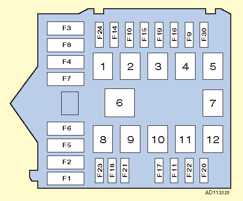

  22. C'était bien le relais numéro 9 qui correspond a la pompe de gavage H.S. Par contre, c'est normal qu'il ai cramer? En tout les cas ke vous remercie a tous pour votre investissement, sa fait plaisir. J'espere que ce post pourra servir a d'autre vivant la meme expérience.
  23. C'est le relais numéro 9.
  24. Alors après changement de la batterie toujours rien. Par contre, je crois que je n'entend pas l'actionnement de la pompe à gavage lorque je met le contact. Juste un clic-clic qui doit correspondre a l'actionnement des relais. De plus en voulant vérifier les fusibles dans la boite à fusible situer dans le moteur j'ai l'impression qu'un relais est bruler mais je ne sais pas a quoi il correspond. C'est le relais situer tout à droite, celui du millieu. Un relais cramer peut-il empecher l'actionnement de la pompe à gavage? Avec quel autre relais je pourrais interchanger ce dernier sans risques pour voir si l'auto démarre?
