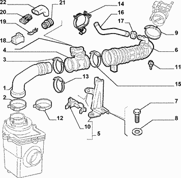

    pourtant il est bien sur epr et sur mon modèle Quelqu’un peux me dire ou se trouve la pièce n°11 car impossible de la trouver http://eper.fiatforum.com/eper/navi?MOD_COD=116&COUNTRY=009&GRP_COD=102&CAT_COD=T7&SBMK=R&DRIVE=D&MAKE=R&COMM_MODEL=156&ALL_FIG=0&LANGUAGE=1&PREVIOUS_KEY=PARTDRAWDATA&NEW_HTTP=TRUE&ALL_LIST_PART=0&SB_CODE=-1&KEY=PARTDRAWDATA&PRINT_MODE=0&EPER_CAT=SP&GUI_LANG=1&WINDOW_ID=1&SGRP_COD=23&SGS_COD=1&DRW_NUM=3
  11. bibis35
    Débimetre
    sa qui est bizarre c est que sur l EPR de fiat il y ai, mon beau frère qui a un garage il a commander chez son fournisseur et il existe bien pour se moteur, mais impossible de le trouver. d après l EPR de fiat il se trouve juste devant la vanne papillon, mais moi j ai rien

    personne pour m'aider a savoir ou est se capteur d air d admission sur le moteur 2TS

    bon les deux capteur sont cde, je les reçois cette aprem. et j ai enfin trouvé ou étais le capteur de t° d air d admission. après plusieurs rechercher il se trouve sous le tuyau juste avant la vanne papillon. vu que mon problème s accentue avec la t° extérieur je sens bien que c est lui qui merde. donc je change sa mercredi et vous tiens au jus
