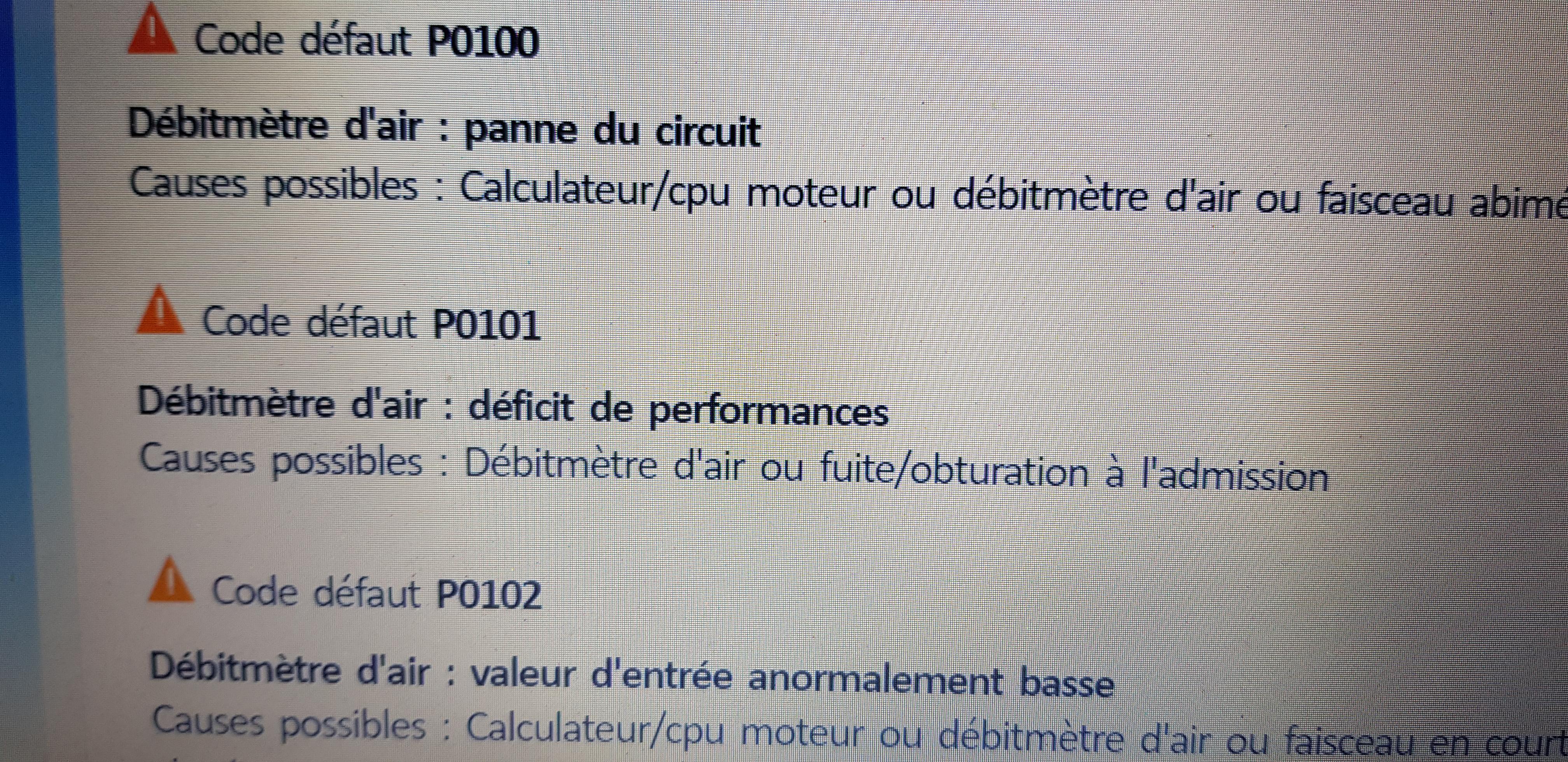

bonjour la commu petit souci j explique a froid la voiture fonctionne assez bien malgré une petite perte au niveau du turbo par contre a chaud perte de puissance et fumée noir avec de temps en temps voyant moteur qui s allume m indiquant le code pour le debitmetre d air ( qui est neuf + vanne egr ). merci de vos réponse

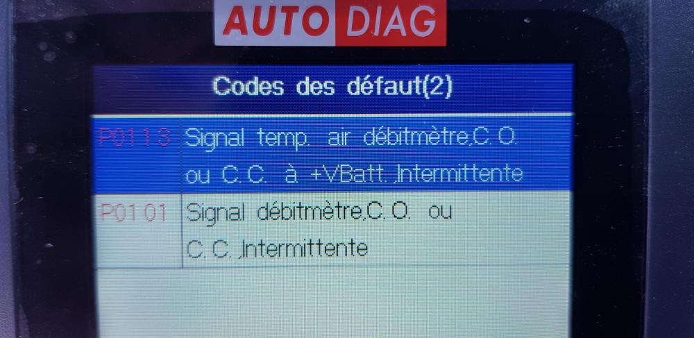

donc j ai changé le debitmetre et nettoyé la sonde lambda (qui était toute noire). les données du debitmetre sont bonne par contre nouveau code défaut P2199 Code de défaut:Sonde de température d'air d'admission 1/2 – corrélationCause possible:Câblage, sonde de température d'air d'admission donc ma question , ou elle se trouve cette sonde ? -

j ai débranché le debitmetre et j ai les meme donnée, donc il fonctionne plus? -

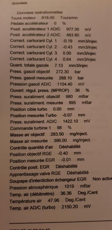

au ralenti objectif 283.50 mesurée 396.00 -

alors pour la masse d air a 2000 T masse air objectif 443.00 mg/inject masse air mesurée 734.00 mg/inject pour 3000 T masse air objectif 1147.00 mg/inject masse air mesurée 856.50 mg/inject -

masse air objectif et masse air mesurée c ça ? -

alors je l ai fait 10 mn après avoir allumée la voiture. sinon la voiture a une reprog stage 1 pour l EGR je sais pas ça me marque : position objectif -0.40 mm position mesurée -0.01 mm contrôle position déshabilité apprentissage valve déshabilité soupape d interdiction échangeur non active pour la sonde lambda ; tension sonde lambda 480.00 mv concentration oxygène 16 pour cent pour le FAP colmatage a 70 pour cent -
