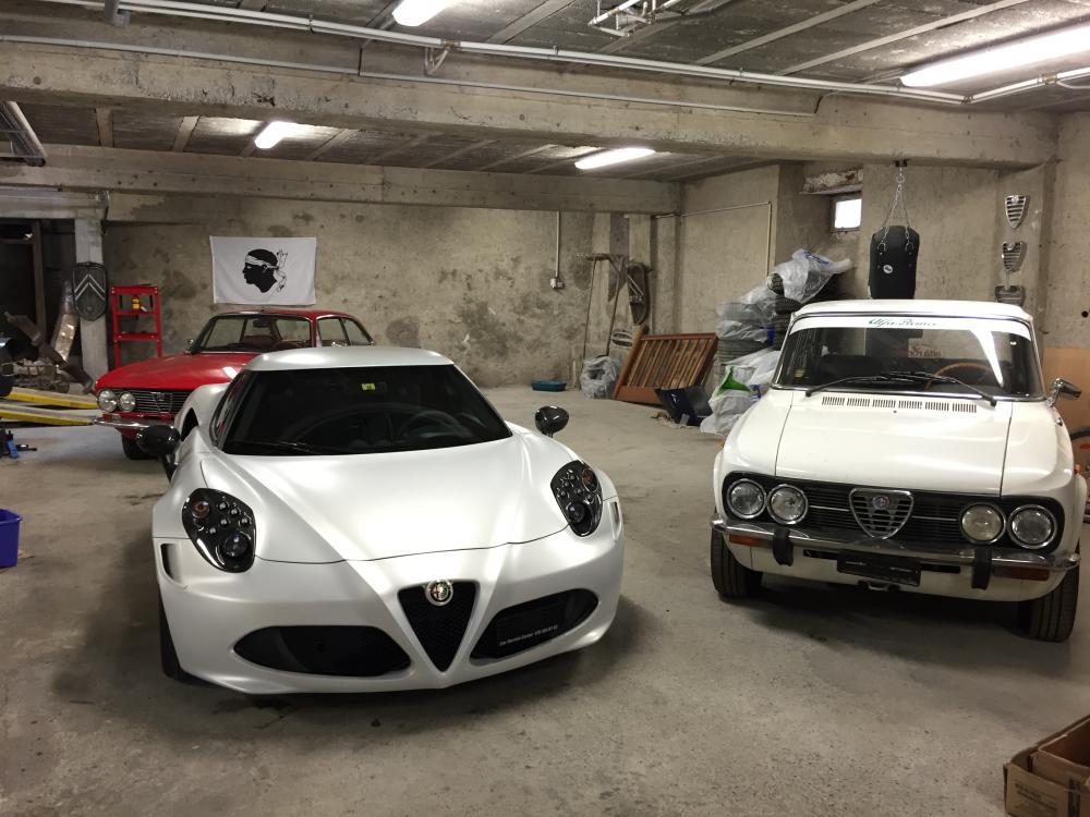

  6. Et la Super Nuova 1600....

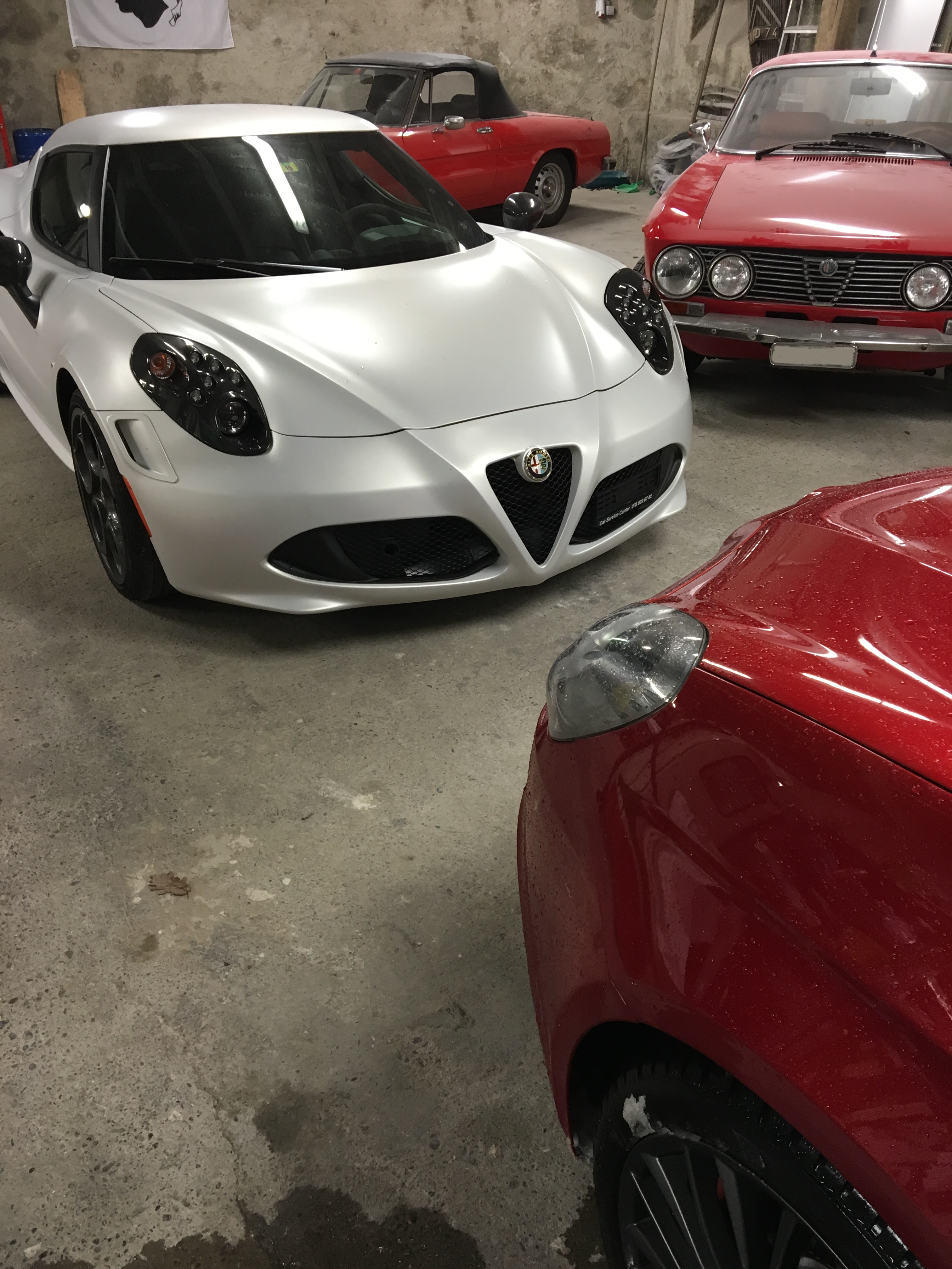

  9. Une petite photo de famille
