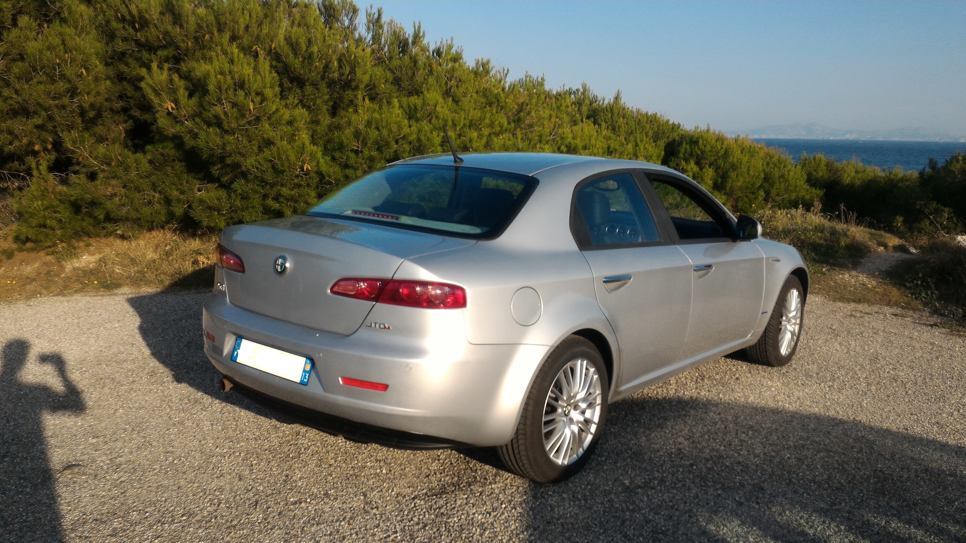

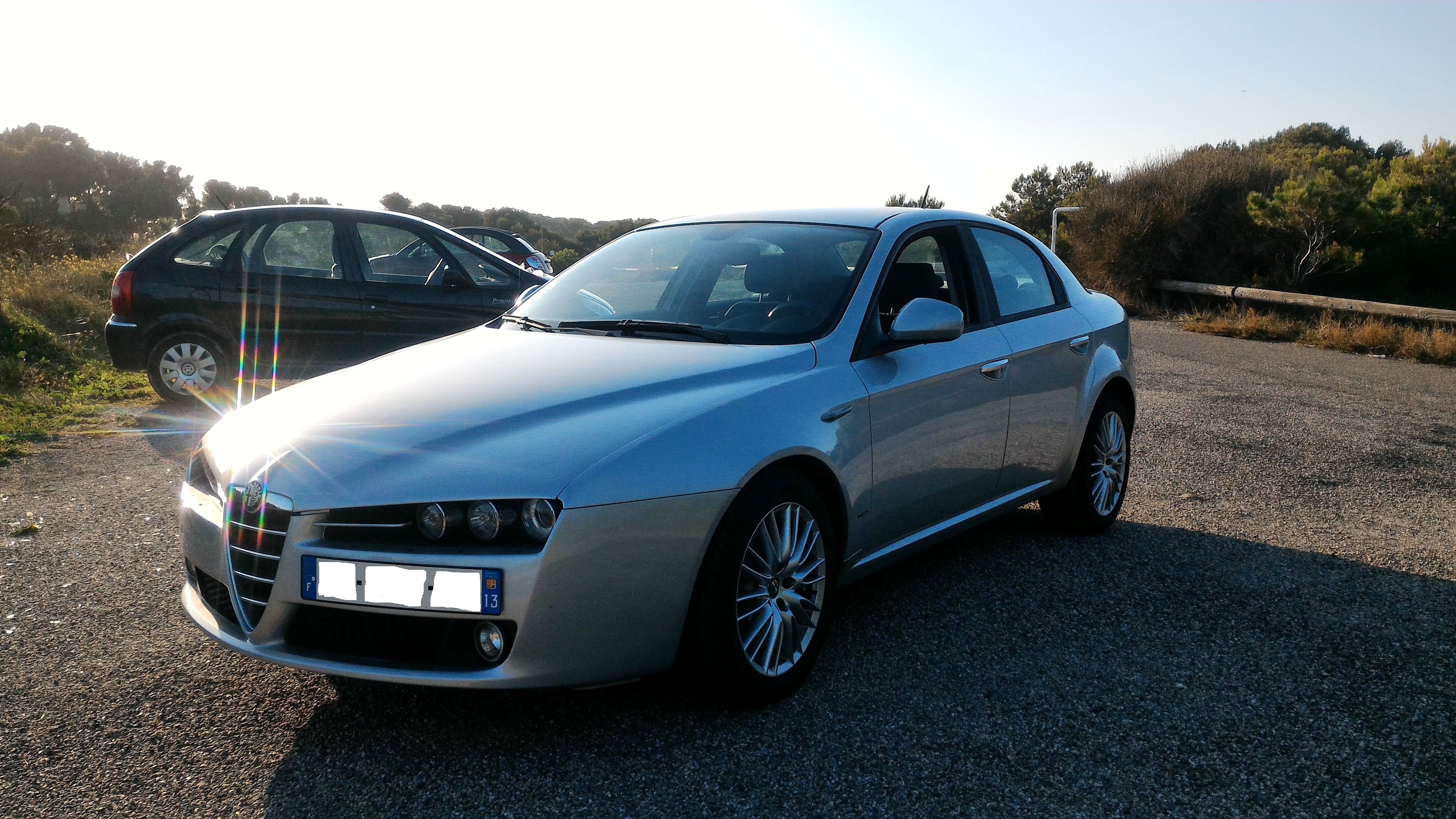

  11. Bonjour à tous, Je suis nouveau sur ce forum, j’étais présent sur le forum Bravo-Stilo club à l'époque ou je possédais ma Fiat Stilo JTD 140 édition Schumacher. Depuis je suis resté lié aux italiennes, ma femme a eu une Fiat 500 Lounge JTD et moi une Alfa Romeo 147 JTDM 120CH. A l'heure ou je vous parle je viens d’acquérir depuis peu une magnifique Alfa Romeo 159 Distinctive JTDM 170 de 2010. Elle possède l’intérieur cuir noir, les phares au xénon et de belles jantes alu en 17" Voici quelques photos. A bientôt!
