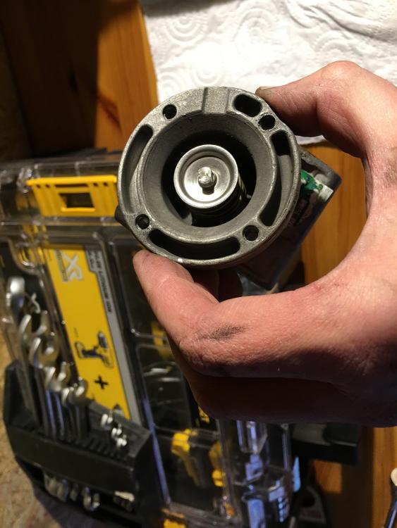

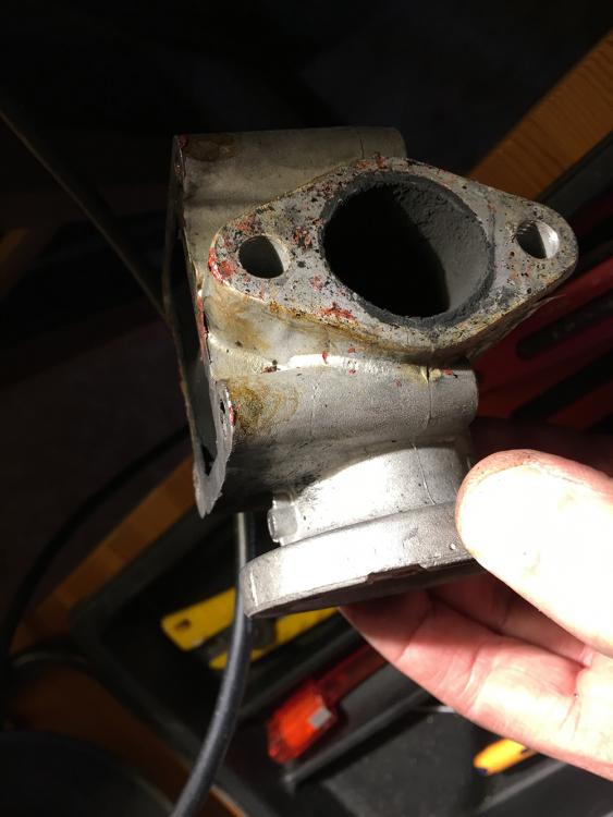

Et bien voila, démontage de la sonde de pression pour le turbo et la vanne EGR. Je pense que le problème venait bien de là ! En tout cas j'espère et je vous dirais d'ici quelques jours si le problème a totalement disparu. 1. La sonde Turbo : Ultra sale et totalement bouchée... AVANT APRES Concernant l'EGR, l'intérieur n'était "pas trop" sale par rapport à ce que je m'attendais de trouver...mon garagiste l'avait bien démonté et nettoyé y a quelque mois (5 mois +/-). Ouf j'ai pas payé pour rien lol :) Par contre le mécanisme de ressort était totalement bloqué. Il fallait pousser super fort pour l'ouvrir, et il ne revenait plus en place sans une aide. Un bon coup de décale tout, de grooooos nettoyage, et il remarche comme un neuf :) AVANT : Reste que la continuité des conduits qui vont et partent de l'EGR sont vraiment pas "clean" non plus..j'ai nettoyé un peu ce que j'ai pu, mais sans faire pour autant tomber des tas de crasses énormes dedans...si c'est pour que cela aille boucher ailleurs après, pas d’intérêt :) Mais quel crasse le Diesel :) Ma première et surement ma dernière :) (mais j'adore la Brera quand même, qu'est-ce qu'elle roule bien..quand elle roule :)) En tout cas merci pour votre réactivité, et maintenant je croise les doigts :-) -
