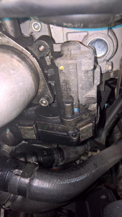

Bonsoir à tous, j'aurais aimé un petit avis sur ce que j'ai vu en ouvrant mon capot ce soir... Depuis quelques jours, je ressens des accoups moteur lorsque je suis sur un filet de gaz et entre 1700 et 2000 tr/min. En faisant un petit contrôle visuel, voici que ça donne du côté de l'EGR... J'ai tendance à penser que c'est n'est pas normal que ce soit dans cet état, tout poreux... Qu'en pensez-vous? Merci pour vos réponses
