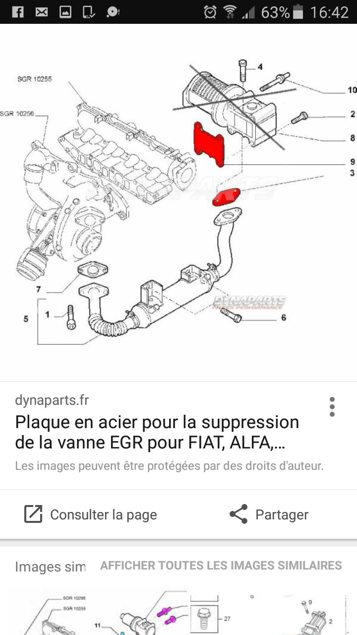

  7. Et la vanne EGR je les fais supprimer il a une paire de temps car le souci été la déjà . Mais je pense que hier j'ai du finir le turbo ... Je pense que j'avais déjà du avoir un jeu dans le turbo mais tellement léger que je ne ressentent rien mais que avec le temps cela c'est agraver .

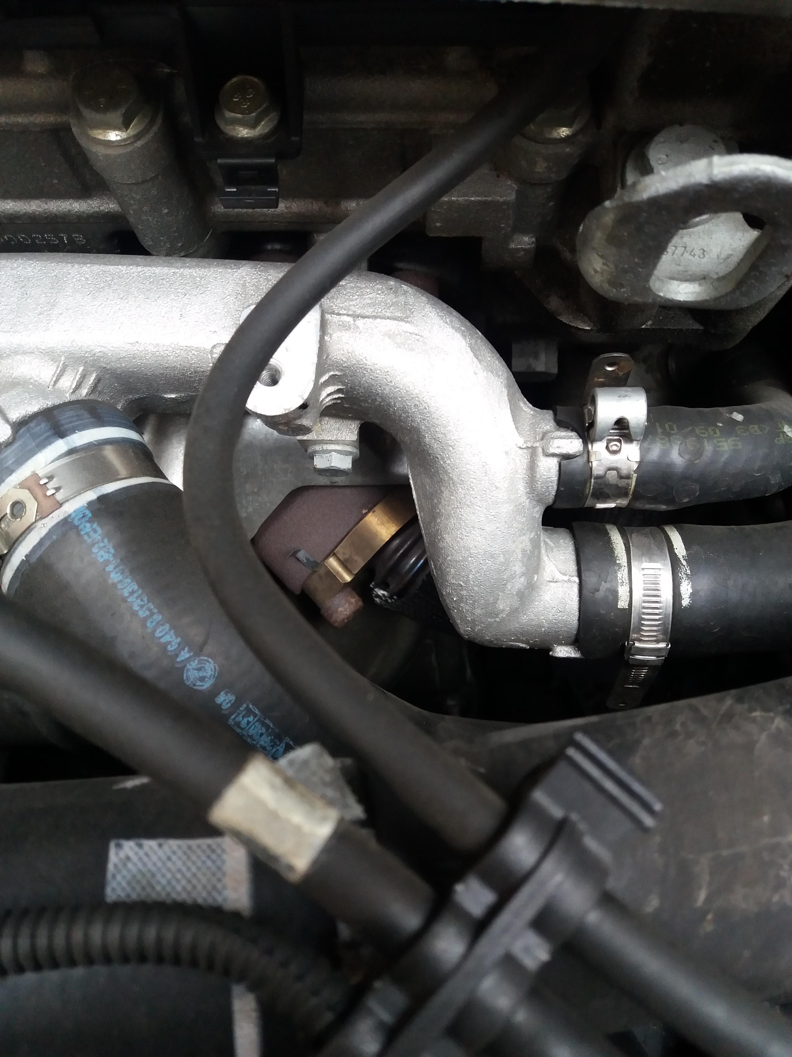

  12. Voici la photo suivante on vois mal les durite caoutchouc son gênante

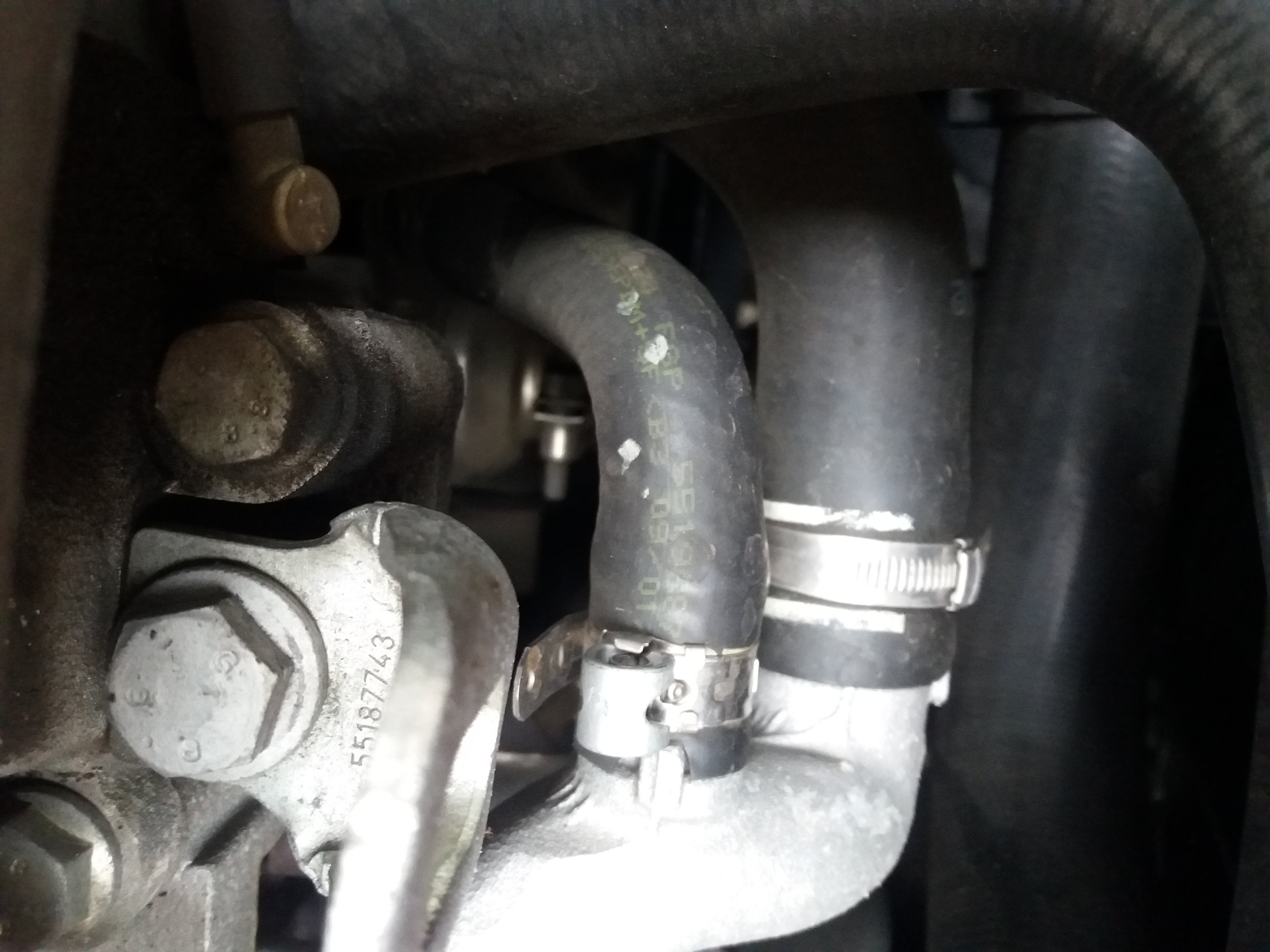

  13. Voici la photo la durite avec le morceau en laiton
  14. J'ai un souci depuis hier avec ma 159ti sifflement (fuite d'air ) au ralenti et en acceleration beaucoup plu fort ne depassant pas les 0.8bar vitre fermé avec musique on dirait que cela viens de la durite en aluminum avec la protection de chaleur au tour a droite du turbo sous la durite caoutchou . Est ce que cela est un signe de turbo fatigué également ?
  15. Bon me revoilà alors je pense savoir d'où viens le souci soit le turbo fatigué mais en tout cas une choses est sur j'ai une durite percé celle en alu accordeon que on peut apercevoir en ouvrant le capot a droite du turbo avec ça protection au dessus . En pleine accélération un gros sifflement puis l'aiguille du turbo ne depassant pas la bar juste au dessus du 0.8bar Il y a t'il une personne qui pourrait me renseigner sur le nom clé de cette durite en alu . Merci d'avance à tous
