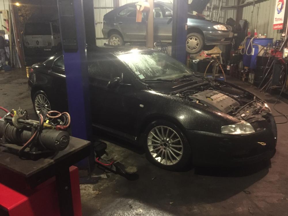

c'est bon ! Elle a démarré le 31 à 16h un coup de valise est c'est bon plus un voyant 0 défaut 😜 Je remonte les trains demain matin et on vas tester ça! Comme j'ai jamais testé un Gt essence. on vas voir. 2 ou 3 jours de test et puis on passe au mapping
Oui peux être ! 165cv pour un 2.0 litres je trouve pas ca exceptionnel niveau rendement. pour moi c'est beaucoup de complications pour pas grand chose. Enfin ca dois être une philosophie et je comprends. Bon pour en revenir à nos moutons ça devrais démarrer ce soir 😜

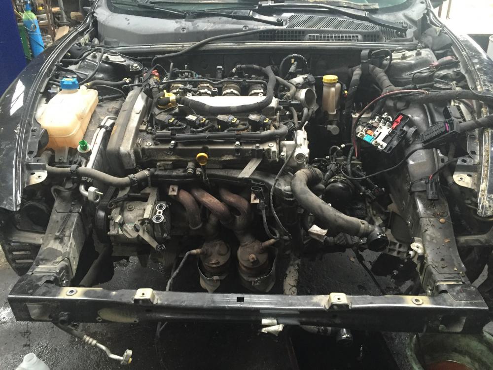

Bonjour à tous comme certain on du voir je change le moteur de la voiture de ma femme alfa Gt 2.0jts 165cv ma première question c'est quelle huile on met ? j'ai dans mes logiciels de la 10w60 A3 mais en général c'est pour les moteur type m3 m5 pour les vanos. Donc je trouve ça bizarre . pour la distri il y a plusieurs type de kit 1 avec une courroie et un autre avec deux courroies pourquoi? et cette fameuse deuxieme courroie serre à quoi ? et une dernière que faut il encore changer temps le moteur est en dehors de la voiture ? merci dav
A la mémé c'est une autre histoire 😂 Voila le moteur est sorti plus que : distri embrayage ... Passage du moteur de bva à bvm (faisceau élec embrayage et vm)

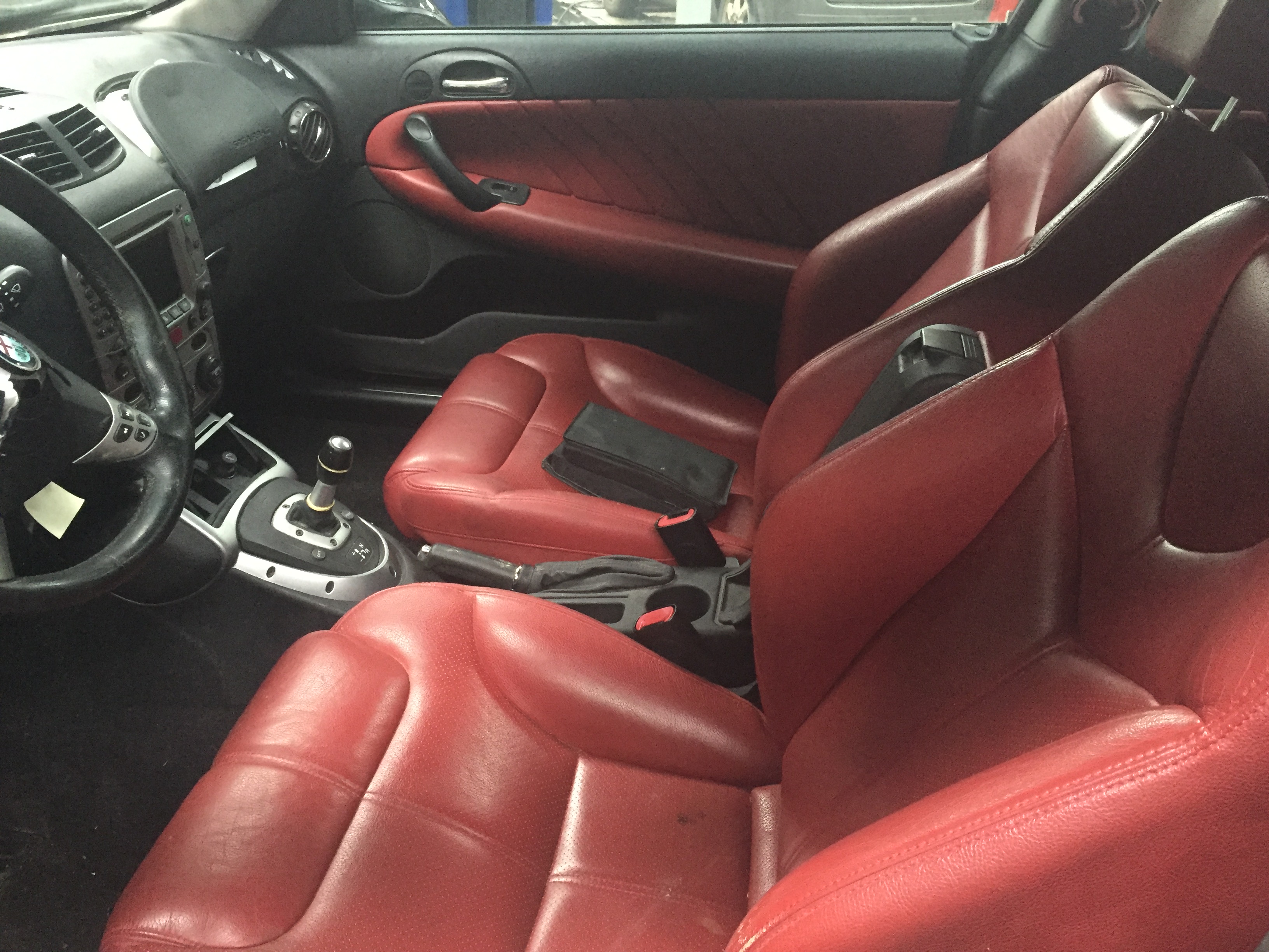

Désoler pour l'orthographe! Je sais pas écrire mais je sais compter au moins j'en est un 😂 pour word je vais essayer quand je pourrais me connecté au forum de mon pc . pour ma femme ok elle a plus de 8 ans :) et malheureusement plus de 100.000km Pour la première photo c'est toujours la deuxième (démontage fini) la deuxieme photo c'est la première (je commence le démontage et la vue d'où je vous parle )

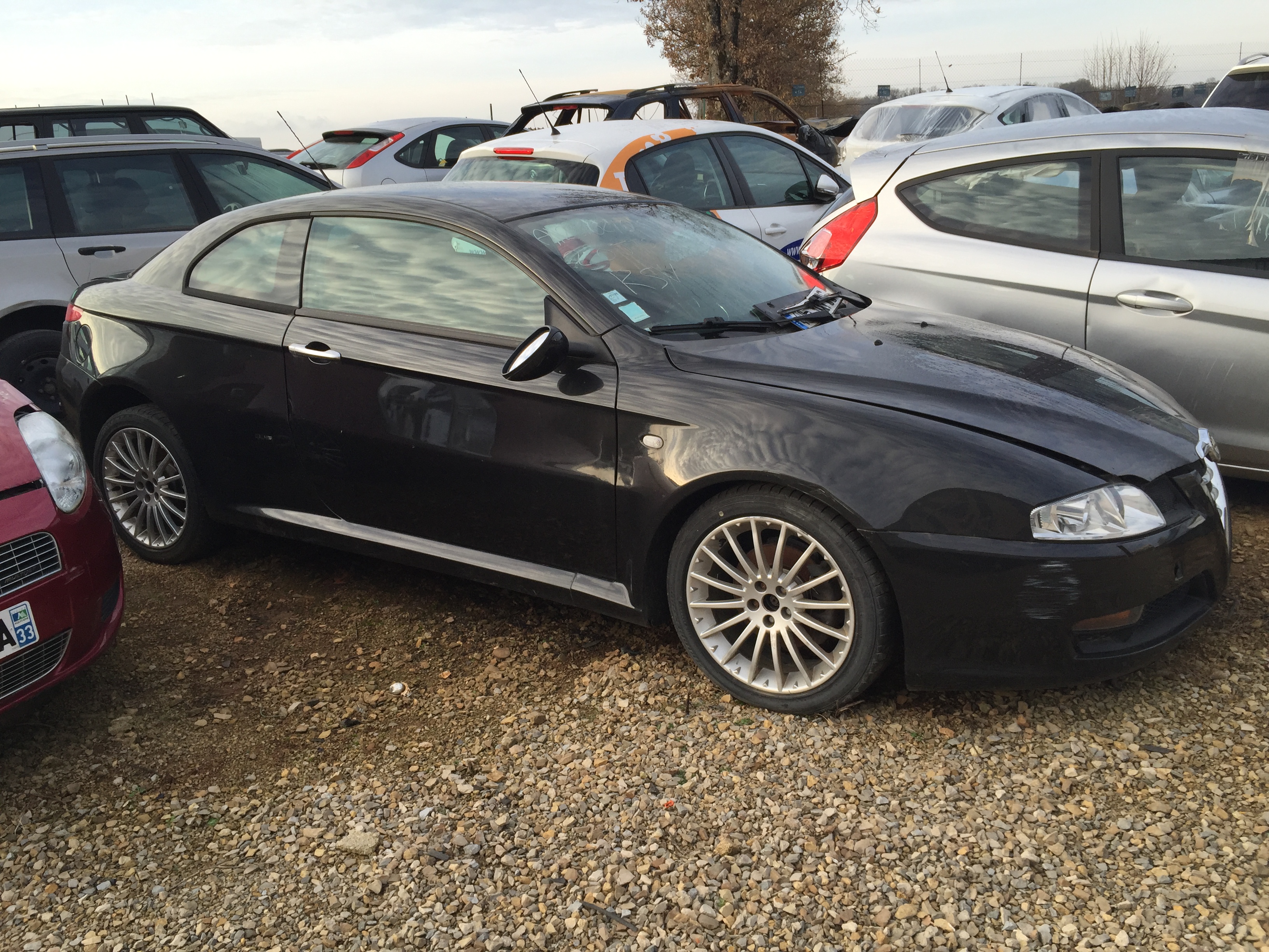

Bonjour oui elle roule bien c'est une voiture en procédure VE qui a étais accidenter. le collègue avais commencé à la refaire mais l'expert refuse d'aller plus loin. car il a mis de la pièces d'occasion. donc je l'ai racheté pour pièces roulante. je recup ce que j'ai besoin et je vends le reste sur lbc
je me lance j'ai racheter une alfa gt à un client pour ma femme donc elle as 100.000km 2007 2.0jts bvm cuir noir bose ... mais la distri est cassé donc j'ai acheter une gt à un ami une de 2009 70.000km bva cuir roug radar de recul gps bose xenon ... j'ai démonter la deuxième qui roule bien pour mètre le moteur prochainement dans la première et faire de mème avec le gps radar xénon et cuir rouge je peux faire un reportage photos si vous voulez

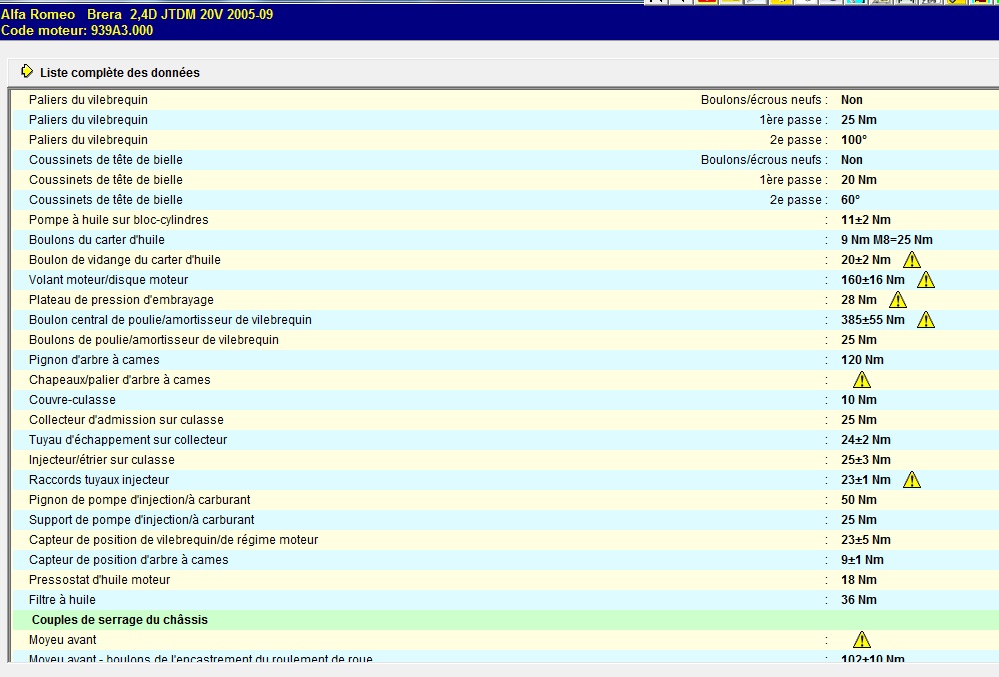

Couple de serrage bielles,paliers vilebrequin
sujet a répondu à un Brera 200cv de davt dans Passage obligé des Nouveaux Membres
