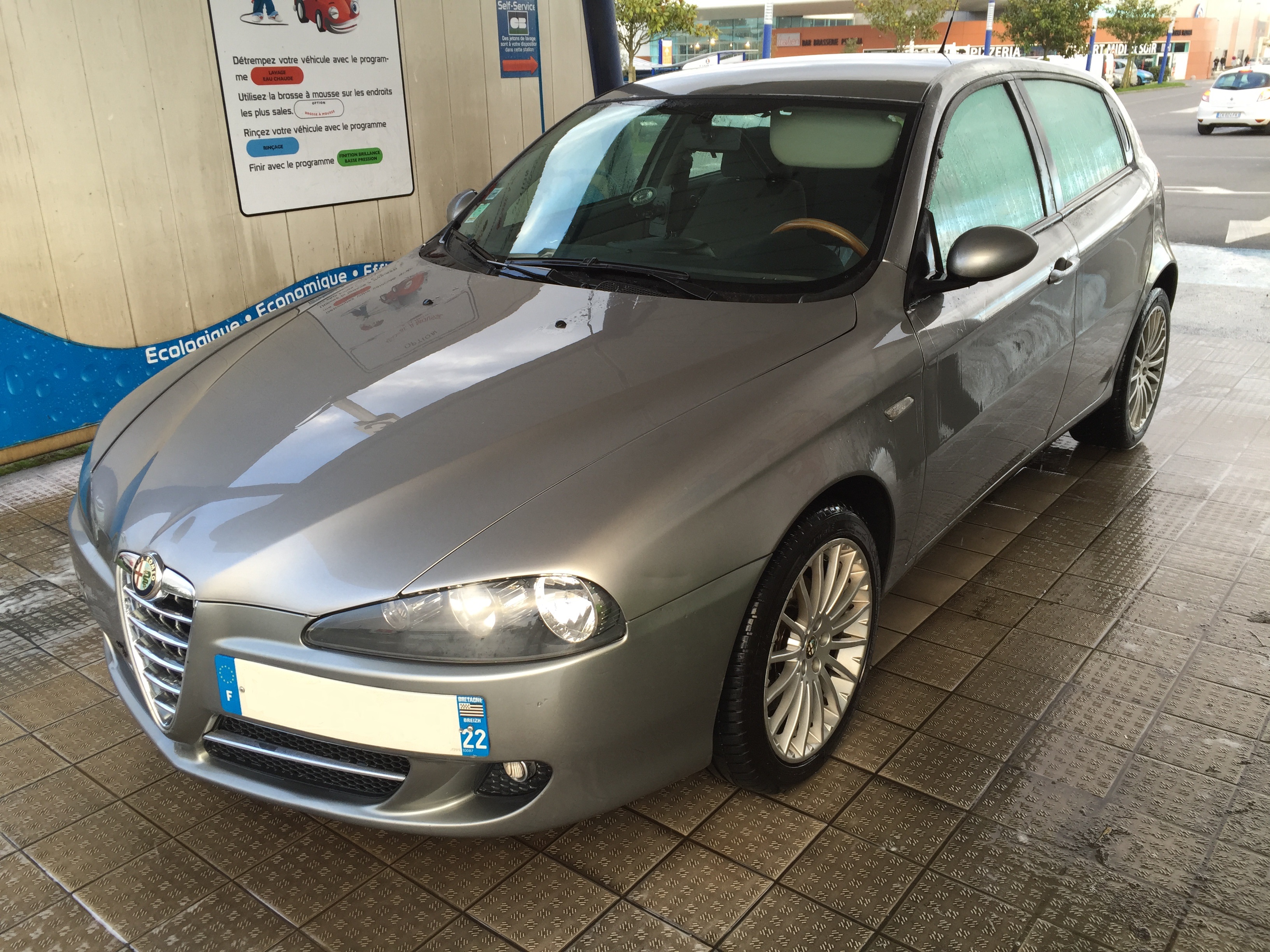

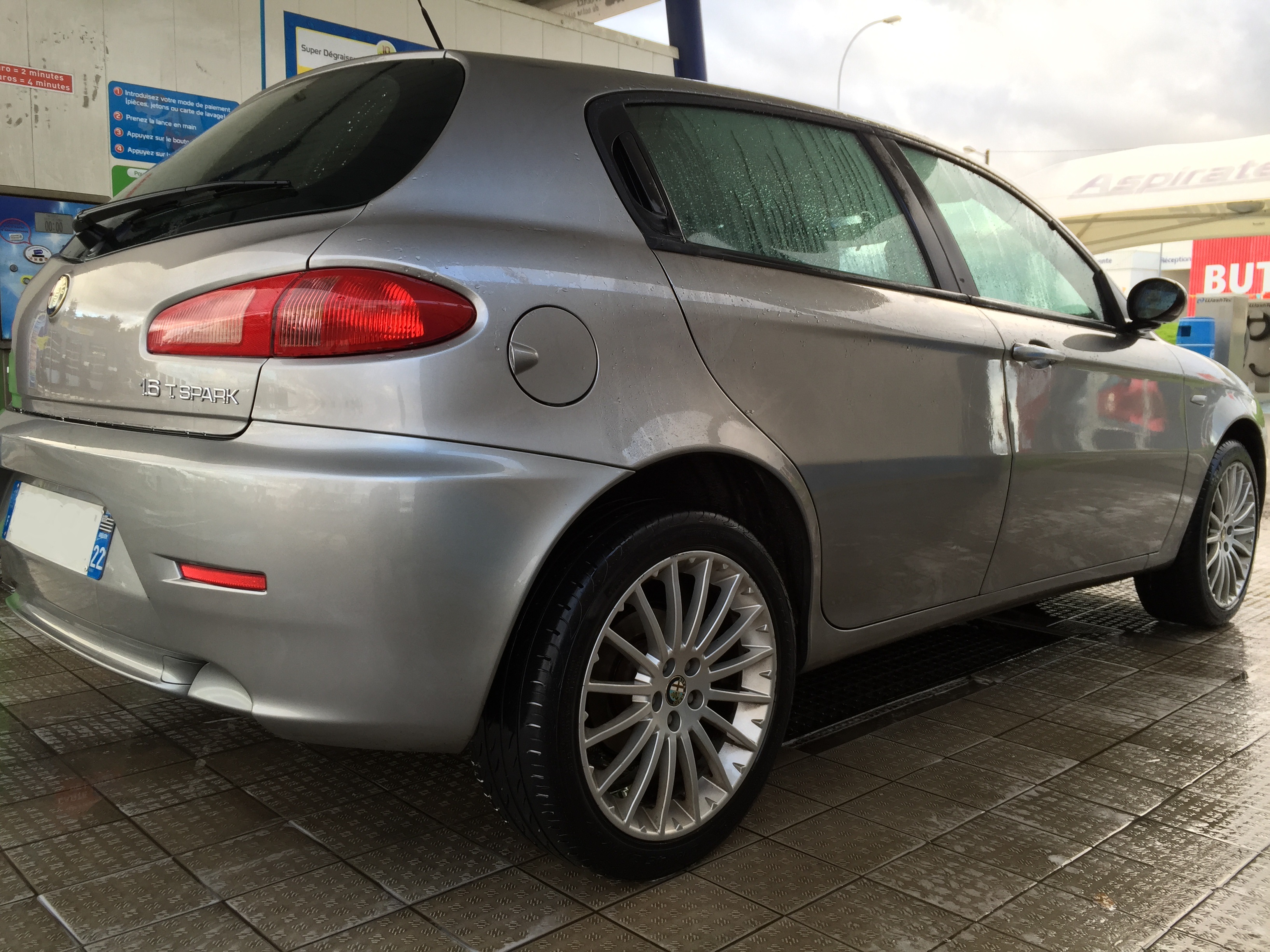

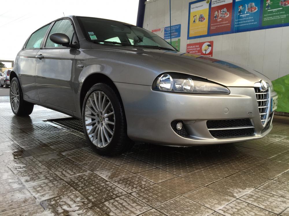

Bonjour à tous, Moi c'est Etienne, alias Padbol, je viens du forum Alfa147france mais ayant chopé le virus, mes prochaines voitures seront des Alfa alors je prends les devants J'ai 21 ans, j'habite à Nantes et je travaille chez Airbus. Je suis musicien, passionné d'automobile et mécanicien acharné ! Je vous ferai bientôt partager les tutos créés sur l'autre forum. Je roule actuellement dans une 147 1.6 TS 105 chevaux de 2007 qui totallise 113 000 km, et dont j'assure l'entretien de A à Z Voilà pour les photos, à très vite
