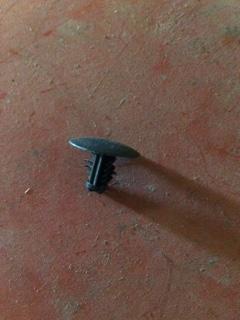

  5. Ca doit être le 10147 mais ils tous cassés au démontage, c'est certainement pour ça que tu ne le reconnais pas !

  9. C’est bien ce qui me semblait mais quand je suis pas sure je préfère n’en pas m’avancer. Alors tonton peux-tu me durent comment se nomme ces clips en plastique et où lesbienne acheter stp ? et une autre piste pour ma super panne ? Ou j’en vais chez alfa ?

  11. Merci les Gars, La lumière du coffre s'allume bien. Quand je mets le transfo sur la serrure, elle s'ouvre facilement, rien ne frotte, ne bloque... Il me faut 10 clips en 8mm et 2 clips en 10mm. Acheter un lot de différentes tailles me servira toujours à l'avenir. J'ai changé tous les fusibles par des neufs... Je regarderai à nouveau l'état des fils demain pour doubler le contrôle mais franchement ils étaient vraiment impeccable quand j'ai regardé (démontage gaine caoutchouc, retiré le scotch qui les protège... les fils étaient comme neufs). Voilà voilà... Toujours au point de départ, elle me donne du mal...
  12. Alors bouton démonté et testé... pas avec un multimètre mais avec un transfo 12v et une ampoule. L'ampoule s'allume quand j'appuis sur le bouton/logo poussoir, donc il fonctionne. J'ai ensuite démonté la serrure, brancher le transfo 12v dessus. Il se dé-verouille, donc lui aussi fonctionne. Je vais regarder à nouveau au niveau des fusibles ou de fils coupés mais y'a pas de raison j'avais débuté par ça. Par contre tous les petits clips en plastique qui tiennent la garniture/moquette de coffres sont cassés, et idem pour l'habillage de la serrure de coffre. Ca casse comme du verre. Va falloir que je retrouve les mêmes pour tout remonter. Je commence à me demander s'il ne faut pas reprogrammer quelque chose après le changement de batterie, car mes vitres descendent avec la clefs mais refusent de remonter. Help !!!
