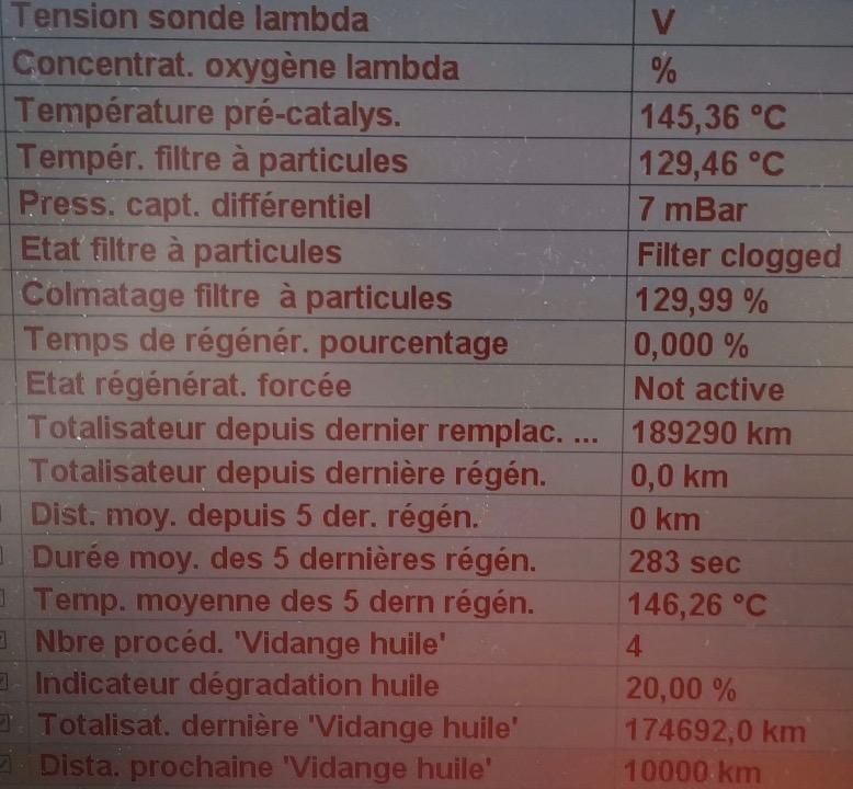

  14. Bonjour, Ce qui m’étonne dans le diagnostic, c’est que malgré un FAP colmaté la valeur du différentiel soit à 7mbar et pas plus. Je vais tenter le dpf cleaner et vous tiens au courant. David

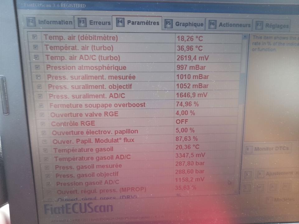

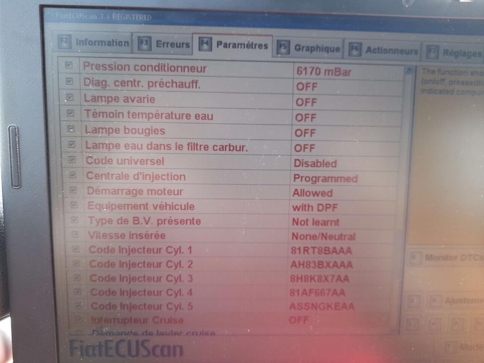

  15. Bonjour, Je déterre le sujet, car après avoir remisé la voiture 3 ans, j’essaie de m’y remettre... Rappel, elle fume à l’échappement et sent le GO mal brûlé, elle m’indique que le FAP est colmaté. J’ai fait le test des retours injecteurs, les 5 bidons se remplissent de manière homogène. J’ai réussi à la passer l’ecuscan les défauts que j’ai constaté: Pas de valeur de tension sonde lambda Pas de valeur de concentration en oxygène FAP colmaté à 130% Écart de pression capteur différentiel 7 mbar Autre chose, je n’ai pas réussi le test (F6) du « régulateur pression gasoil » j’ai obtenu le message => erreur d’exécution. J’ai prévu ce week-end de nettoyer le FAP en injectant une bonbonne de DPF CLEANER XENUM, a priori il faut l’injecter via le tuyau du capteur de pression différentiel ? Sur mon capteur je n’ai qu’un tuyau... Si l’un d’entre vous a déjà réaliser ce nettoyage du FAP... Toute sujétion sera la bienvenue. Au besoin, j’ai photographié toutes les mesures faites avec ECUSCAN David
