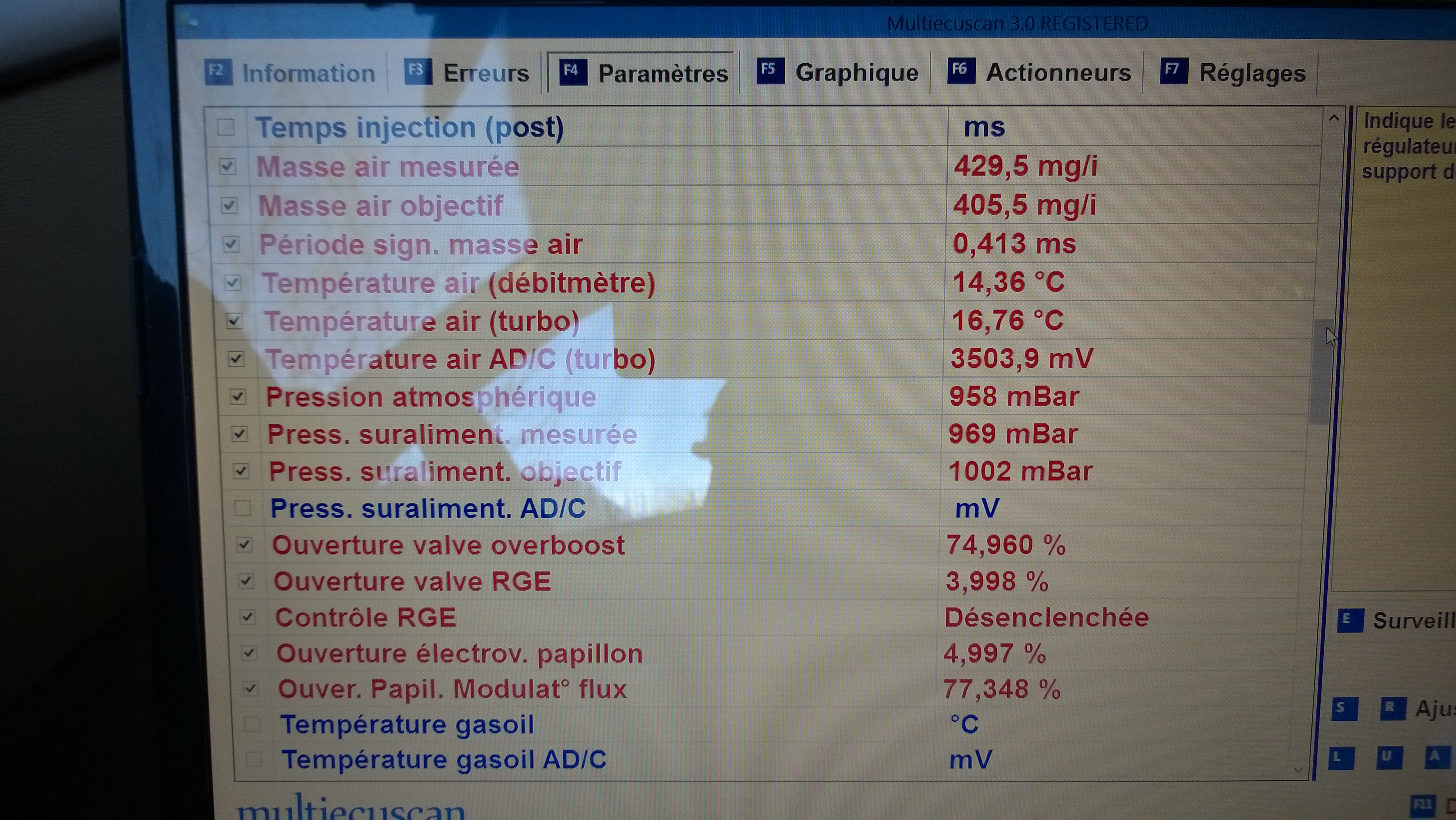

Ce matin, j'ai fait quelques relevés avec MES, j'ai remarqué que j'ai toujours environs 300 millibars de plus sur la pression turbo mesurée que sur la pression turbo objectif. Les mesures ci-dessous ont été faite au point mort à 3000 tours stabilisés, en plein charge c'est un peu plus.
Les autres photos sont des mesures à froid.
J'ai essayer avec l'ancien capteur de pression d'admission, même résultats...
Si quelqu'un à une idée...Je pensais avoir tout vu avec mes américaines qui sont des vrais sapin de noël mais là je ne sais plus quoi chercher.
