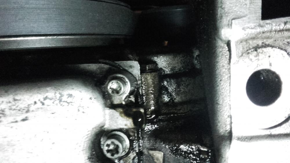

Alfistes du soir, Bonsoir ! Alors après moultes recherches personnelles, j'ai lâché l'affaire et j'ai confié ma voiture a un camarade plus qualifié et un peu payant. Il a ramé quelques heures en redémontant la distribution sans y trouver de fuite. En fait, c'était le joint entre le carter moteur et le carter de distribution (enfin si j'ai tout compris ! Le N°6 sur le Schéma EPER en tout cas, ça c'est sûr)) qui était mort. Il a tellement galère qu'il a cassé le carter en démontant... Il a fallu en trouver un autre en casse, ce qui a pu se trouver pas trop loin par chance (c'est moins facile à trouver qu'une Clio !) et attendre 2 jours pour que le joint arrive à la concession Alfa d'Angers. Il en a profité pour changer le joint spi de vilebrequin tant que tout était démonté. Bref, ça a pris 5 jours - ce qui n'était pas gênant puisqu'il n'y avait plus de gazole du tout dans le 49 - et ça m'a coûté 200 €, mais ma pépette n'est plus incontinente ! Il me reste maintenant quelques petits trucs à faire dessus, mais qui devraient être à ma portée et qui peuvent attendre un peu. Merci à tous pour vos conseils et bonne soirée ! joint huile.tiff
Bonjour à tous ! Et bien ce n'est pas le porte filtre non plus ! 😤 Même si le plan de joint etait bien sale, si j'en ai gravement bavé pour le sortir (par le haut : par le bas c'était pire !), pour le bichonner avant d'en rebaver pour le remettre, ca fuit toujours ! Là, Je vais passer la main et la clé de 12 : ca dépasse mes maigres compétences. Je vais la laisser au gars qui a fait la distribution pour qu'il regle le problème. Je ne manquerai pas de vous tenir informés de l'origine de l'incontinence de Pepette ! En tout cas merci à tous ceux qui ont pris la peine de me répondre : c'est bien sympa de trouver un peu de soutien ! Bonne journée à tous

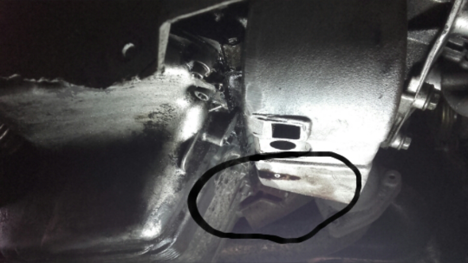

Bonsoir à tous, Bon, finalement, je n'ai pas attaqué le carter d'huile. Après réexamen, comme c'était moins crade, ca coule bien dans la zone du filtre a huile. J'avais juste serré à la main ledit filtre : j'ai remis un petit coup avec la clé, sans forcer, histoire de. Et je suis partie karcheriser le moteur à la station de lavage. Une fois la zone decrassée, en en profitant pour faire tout le dessous de la caisse et le passage de roue, il semble que ça fuit au droit du filtre a huile, mais en dessous. Rien de possible par là ? Le porte filtre ? Il y a plusieurs durites dans les parages... ça ne peut pas être par là ? Merci pour vos pistes...

Bonsoir à tous, Et bien ça n'était pas le filtre à huile : ca fuit toujours, même si c'est un peu moins pire. Je vais peut être tenter l'option carter d'huile samedi matin. C'est jouable en moins de 5 heures avec des rampes ? 😤
Bonjour, Compte rendu de la journée d'hier : 2 heures pour débloquer le filtre a huile : j'ai tenté la méthode bourrin, mais j'ai vu le moment où j'allais déchirer toute l'enveloppe sans le faire bouger d'un poil. C'est venu finalement avec la clé a sangle que j'ai serré à mort à la pince et en tapant dessus avec un levier et une massette. Le tout une vingtaine de fois avant que ça bouge ! J'ai changé aussi le bouchon de vidange et son joint par un neuf. J'ai remis 5 l d'huile 15-40 au lieu de la 10-40 : ca peut aussi limiter les fuites. Je referai une vidange dans 5000 de toute façon : a cet âge là, on peut raccourcir les intervalles de vidange. J'ai tout degraissé avec du nettoyant frein, du nettoyant jantes, du kerdane et de l'huile de coude... pas de karcher possible dans mon garage. J'ai fait tourner 10 minutes et après j'ai fait un tour de place : rien mais ça fait trop peu pour être sûre. Donc vrai test ce matin... espérons que c'était juste le filtre a huile qui mettait la zone. Ce n'est pas le puit de jauge a priori : ca vient de devant le moteur. Sinon, elle va commencer à m'énerver cette voiture que je n'ai pas choisie au départ, il faut bien l'avouer, mais qui m'a seduite au bout de 3 km.... parce qu'elle a plein de qualités cette Pepette ! Merci pour votre aide : je vous tiens au courant

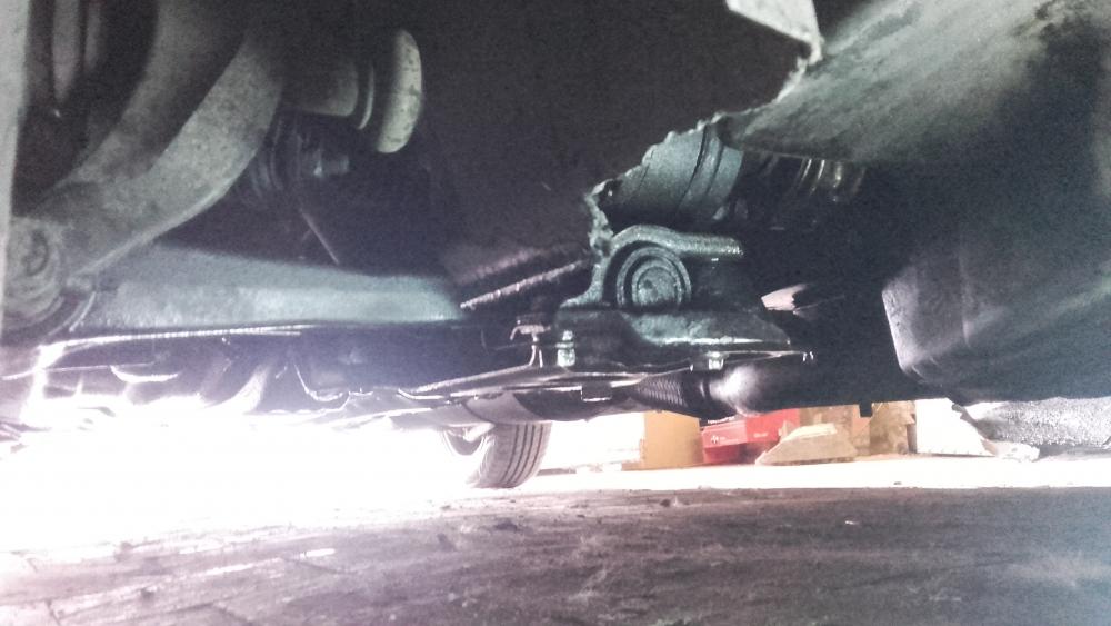

Bilans des opérations partielles du jour parce que manque de temps : - démontage de la roue avant droite : l'intérieur de la jante est plein d'huile. L'extérieur du disque à l'air propre mais pas l'interieur : il va falloir démonter et dégraisser à fond les plaquettes. - de l'huile partout sur le cardan, les triangles, le carter. - effectivement, le démontage du cache de distribution est sportif : je me suis contentée de démonter les deux plastiques du haut en enlevant le support moteur et en faisant des prouesses de dextérité pour enlever les vis du bas (des vis cachées😆). Il faut mettre un joint pour le refermer ce cache ? - j'ai fait tourner le moteur pour voir... toujours rien de visible là dedans : pas de fuite apparente. - j'ai donc décidé, après avoir parcouru plusieurs centaines de pages de Google, de vidanger tout, de mettre un filtre a huile neuf. J'ai lu quelque part qu'un filtre bien encrassé pouvait entraîner bien des problèmes. Et comme je lui ai mis 7000 km en deux mois et demi, une petite vidange ne peut pas faire de mal. Opération simple que j'ai fait des dizaines de fois, sauf que le vieux filtre a été serré en mode bourrin et que je n'arrive pas à le desserrer pour le moment. Et j'ai abandonné pour aujourd'hui pour ne reprendre que demain soir ou lundi matin, ayant quelques obligations. - Je vais tout nettoyer, resserrer tout ce qui me semble bizarre. Je demonterai bien le bas du carter d'huile pour refaire le joint, mais je verrai. Merci à tous pour votre aide en tout cas, et si vous avez d'autres pistes.... genre la petite durite à laquelle on ne pense pas et qui fuit...
Ok, je vais faire ça. Et il va falloir que je démonte la roue et les freins pour nettoyer et dégraisser : il y en a vraiment partout !

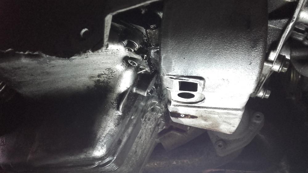

Je ne maîtrise pas encore bien la physionomie de ce moteur... tu peux me dire où il est ? Si j'ouvre le cache de la distribution, j'y verrai mieux non ?
Je ne sais pas : rien d'évident sans ouvrir un peu. Mais il faut que je trouve parce que ça a pissé jusqu'au disque de frein et que je me suis arrêtée en crabe tout à l'heure....
Oui, c'est vers la distribution.
Bonsoir à tous, Grosse panique : ma Pepette retapisse tous les emplacements de parking avec 1/2 litre d'huile depuis 2 jours. La distribution à été faite il y a deux semaines, mais je n'y vois pas forcément de rapport. Non seulement elle en met plein sur le sol, mais ça a projeté tout le dessous jusquˋau pare choc arrière côté passager. Cet après-midi, je l'ai donc montée sur les rampes pour essayer de voir d'où ça fuyait. J'ai enlevé la protection moteur qui de toute façon part en cacahuète en plus d'être blindé d'huile. (Je l'ai enlevé sur ma vieille Passat et ma Deuche et elles s'en passent très bien). Et j'ai entrepris de nettoyer sommairement tout ce que j'ai pu et qui était recouvert d'huile, c'est a dire à peu près tout. Bref, au final, ça goutte bien à un endroit précis, a l'arrêt comme moteur tournant, mais je ne vois pas d'où ça peut venir comme ça, sans démonter. Joint Spy? Pompe à huile? Truc moins pénible ne nécessitant pas la dépose de la distribution ? Je veux bien de vos conseils et expériences éclairées ! Merci à vous Quelques photos...
