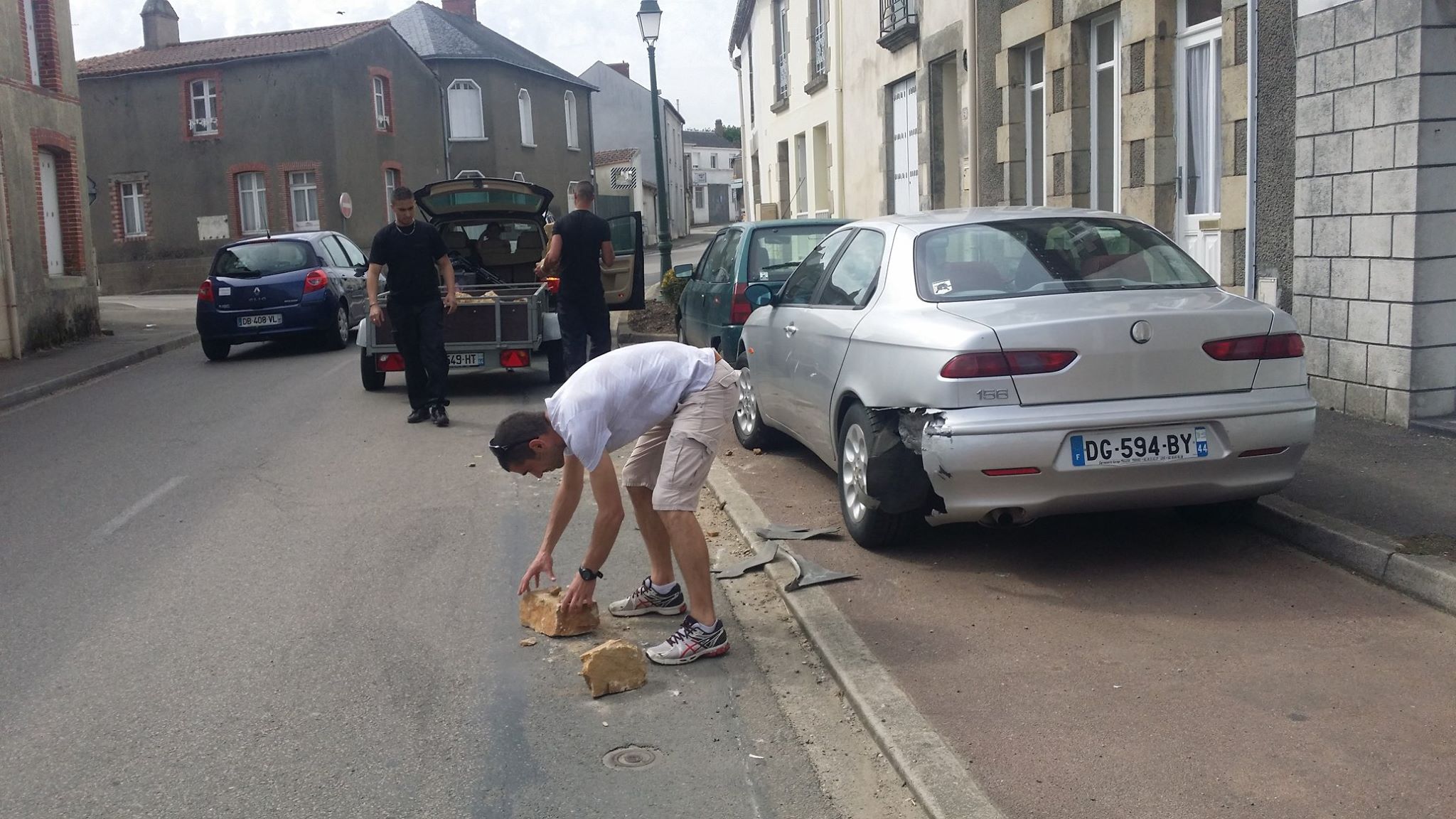

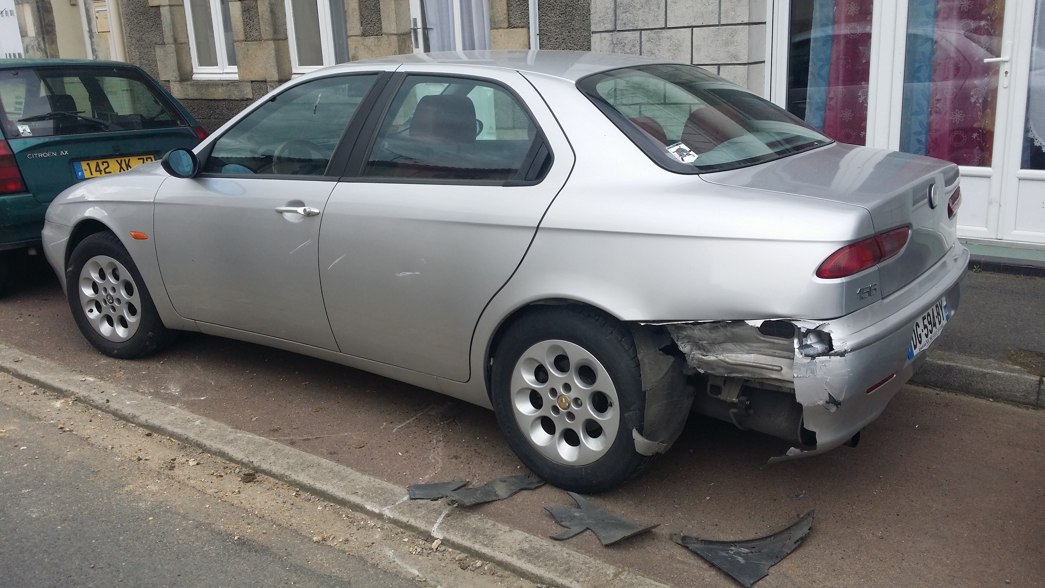

Bonjour à tous, nouveau venu sur ce forum et alfiste depuis onze ans, je vous soumets un soucis survenu sur mon Alfa GT achetée il y a une semaine en remplacement de ma fidèle 156 détruite il y a peu par une remorque folle... :-( Sur la GT la durite supérieure était percée occasionnant fumées noires et un léger sifflement, je roule le moins possible et je fais changer hier la durite chez mon garagiste, au moment d'aller la récupérer celui ci me dit qu'après le remplacement de la durite lors de l'essai routier, il a constaté une forte perte de puissance, revenu à l'atelier lorsqu'il a démonté la durite inférieure énormément d'huile en est tombée, l'échangeur en était plein aussi...il ne sait pas ce qui a pu se passer car il a checké le turbo avant l'opération et n'as constaté aucun jeu dans ce dernier. J'en saurais plus lundi, en attendant c'est l'angoisse, quelqu'un as il une idée sur la cause?
