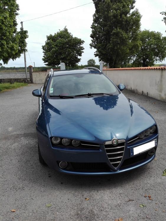

  12. Voici ma voiture

  15. je n'ai pas de photo donc je vais aller la laver et je vous poste sa
