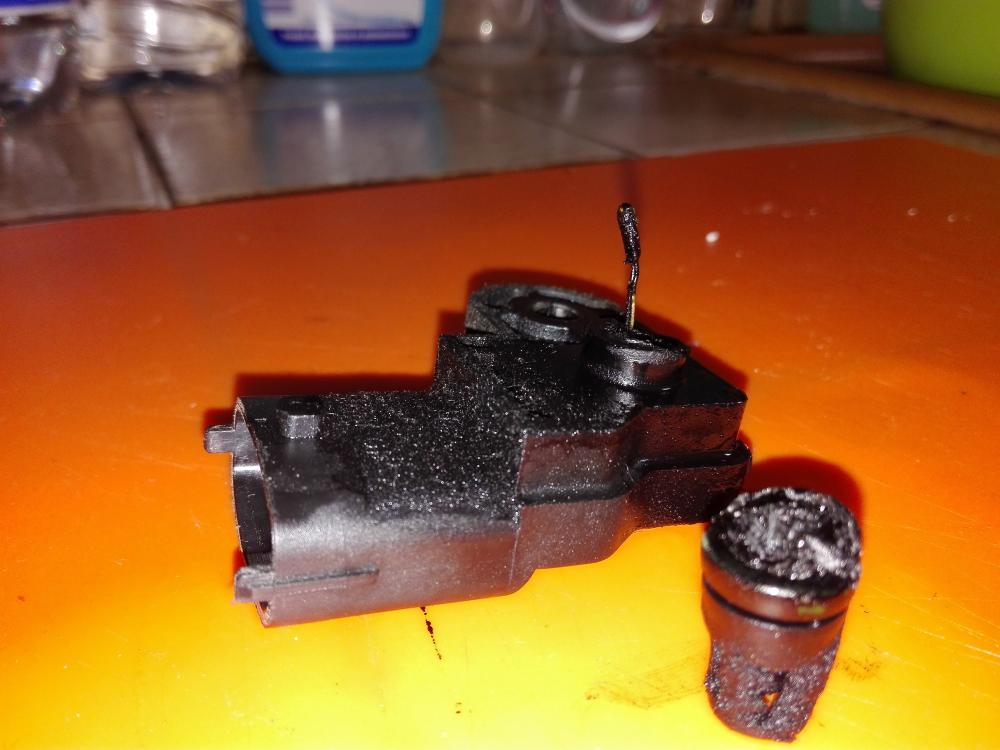

salut a tous voila comment je viens de trouver le capteur de pression de turbo quand je l'ai démonté, a mon avis je viens de trouver le problème et la soude et noir d'huile.
