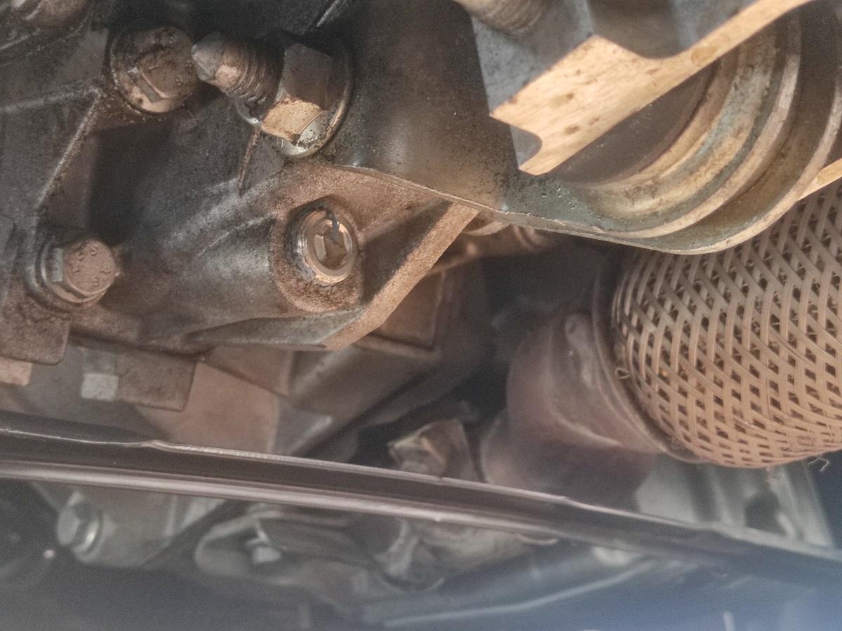

  4. Hello, C'est bon j'ai trouvé la vise de vidange, elle est de l'autre coté de la boite. On peut voir la vidange sur la même boite dans cette vidéo :

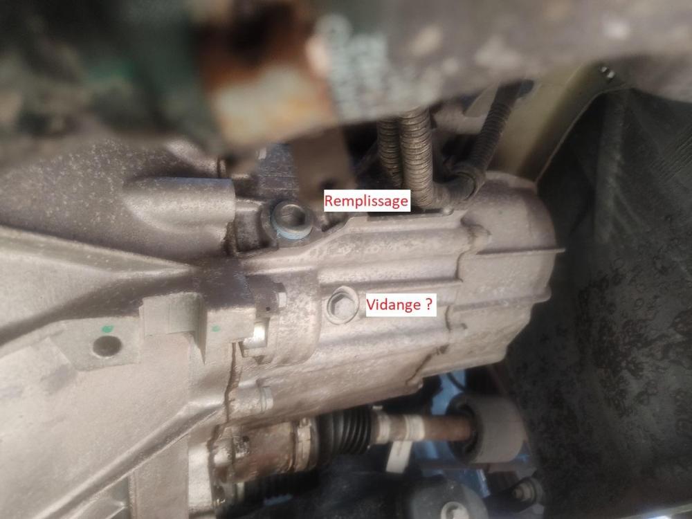

  5. Bonjour, je vais faire la vidange de boite de ma Mito 0.9 TwinAir. J'ai bien trouvé l'orifice de remplissage mais je ne suis pas convaincu de celui de vidange ou dois-je utiliser une pompe ? Merci

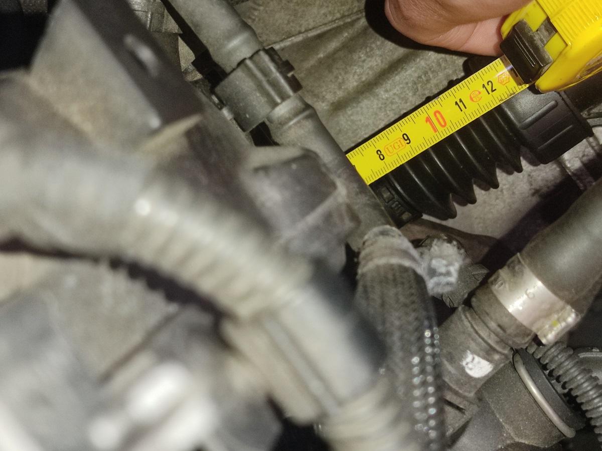

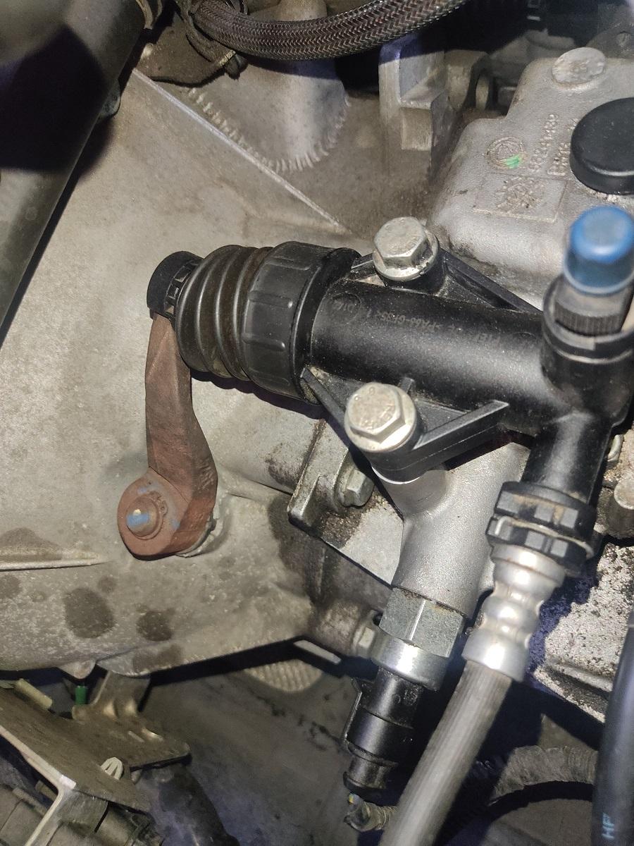

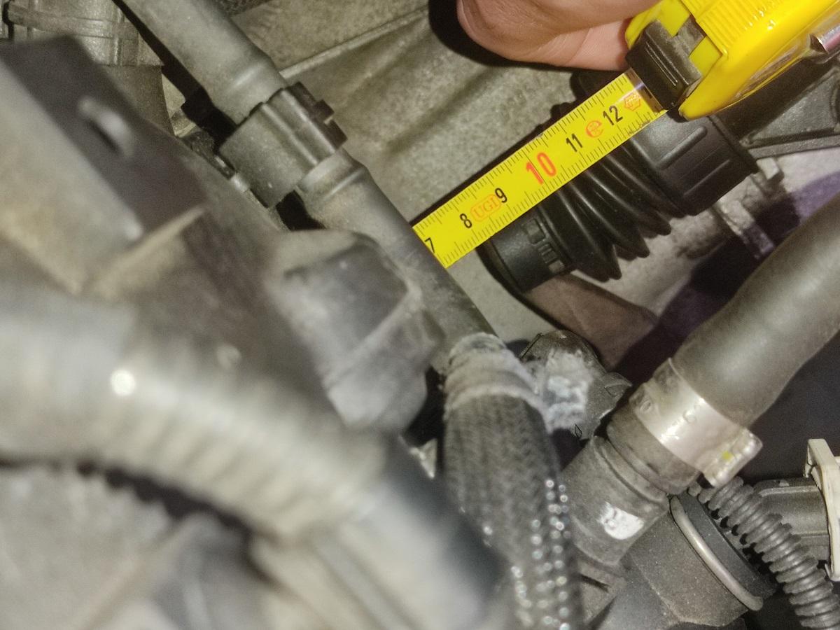

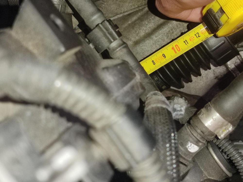

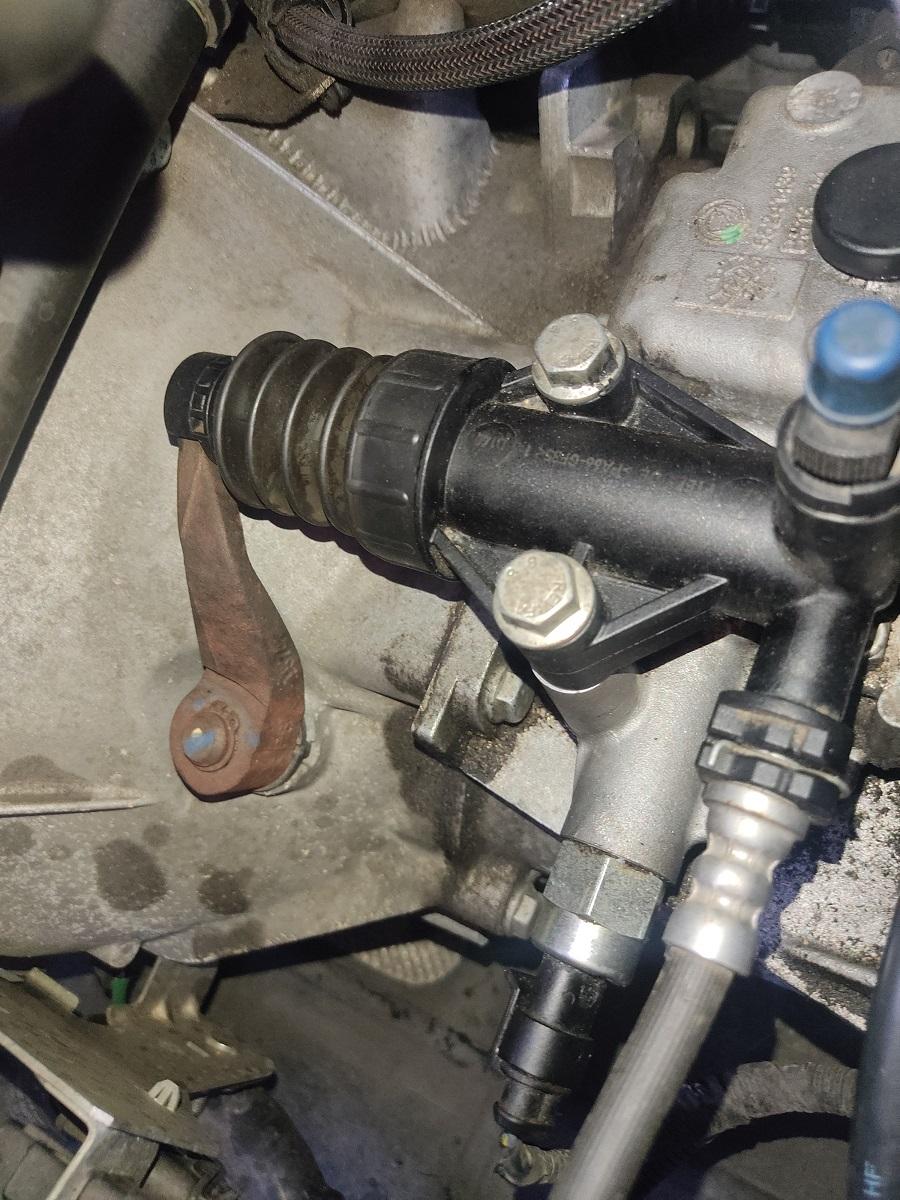

  6. Bonjour, Voici les photos de mon récepteur d'embrayage, j'ai mesuré la course et elle n'est que de 1,5cm ? Est-ce normal ? Est-ce suffisant ?
  7. Les vitesses passent bien à l'arrêt, la 5 et 6 toujours, même en roulant. J'ai nettoyé le récepteur d'embrayage et je ne vois pas de fuite depuis 1 semaine. J'aimerais vérifier que mon récepteur débraye bien à fond, j'ai besoin de la course du récepteur une fois débrayé à fond. Je vais faire des photos d'explications ce soir.
